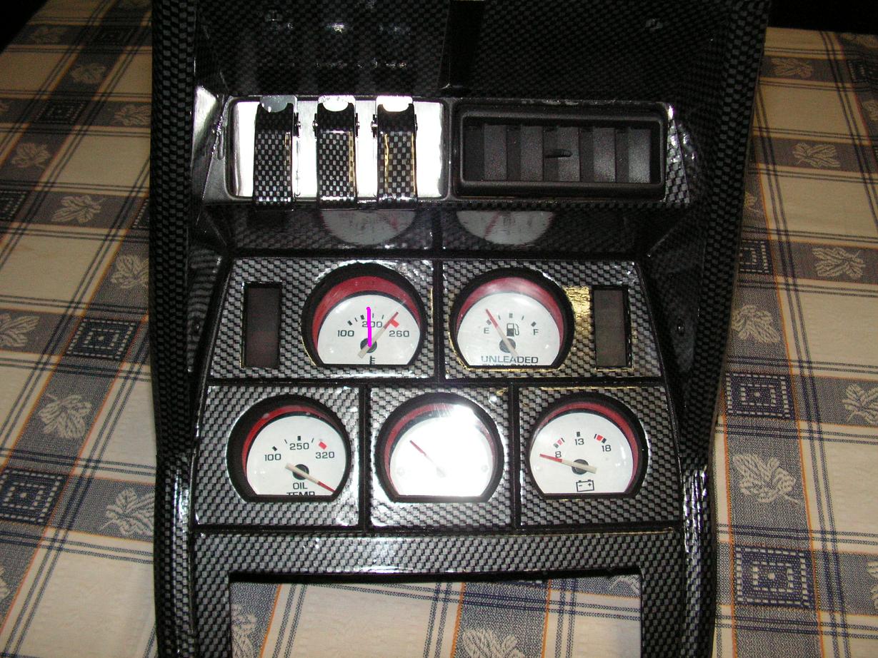

    Se dietro alla tua domanda c'é un ma quando la guarnizione della testa si brucia, la risposta in condizioni normali di strumento é dopo qualche minuto con l'indicatore sulla zona rossa.
    Tuttavia io cercherei di capire l'andamento dei valori nelle varie condizioni, mi spiego, posto che questi motori sono terribilmente robusti, tenendo d'occhio le temperature nelle varie condizioni potresti accorgerti che i vari innalzamenti se costanti sono fisiologici del tuo motore.
    La cilindrata non é importante, se il motore é a posto non scalda o perlomeno lo fa nei suoi range.
    Le temperature d'esercizio dei fluidi e dei materiali sono piuttosto alte, l'influenza che può avere la temperatura esterna é d'incidenza minima, per quanto caldo possa fare saremo al massimo intorno ai 40°, solo l'acqua del raffreddamento é a 90°............
    Perciò se la temperatura sta attorno ai 200-210 F° è una temperatura normale!
    a me nel periodo estivo max arrivava la temperatura come segnato nell'immagine....
    240,4KB

    Su e giù dai 200° F?
    Normale!
    La preoccupazione e quindi l'arresto del motore prima di bruciare parte intorno ai 240 o prima? Chiaro che se la temperatura sale improvvisamente ci si ferma prima di arrostire, ma può capitare che sia ballerina a seconda del numero di giri motore e della velocità di crocera e quindi sarebbe giusto mettersi in allarme quando l'ago dello strumento sfiora i .... ditemi la vostra.
