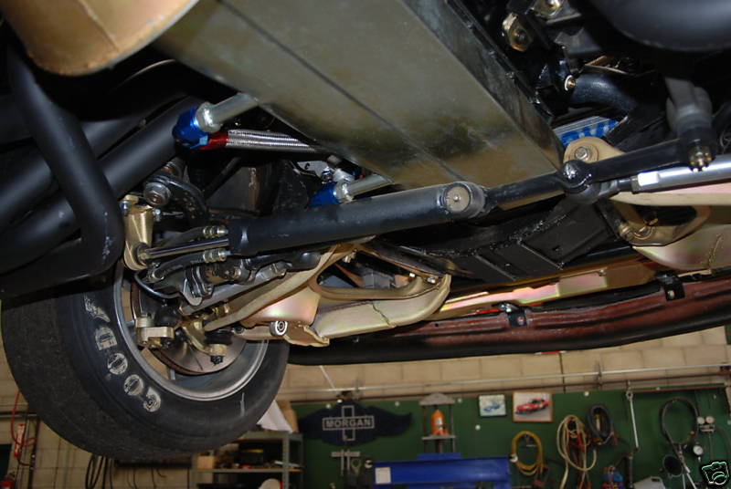

    riguardo il sistema di sterzo si vendono dei kit rack and pinion, ma non sono autorizzati sulle auto per gare storiche. quindi rimane la gearbox originale. Dice Stroker che alla fine non è niente male, Confermo.Io ne ho montata una nuova-una delle migliori in commercio- più vari cinematismi nuovi, e lo sterzo è piuttosto preciso.nel misto mi ci trovo bene.in velocità non troppo...
    solitamente viene tolta l'idroguida sulle C3 da gara per +precisione e meno peso. però guarda un pò questa...l'idroguida c'è
    59,07(censurato)KB
    Lorenzo.

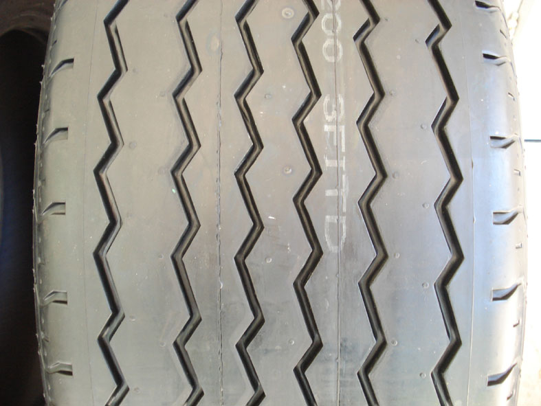

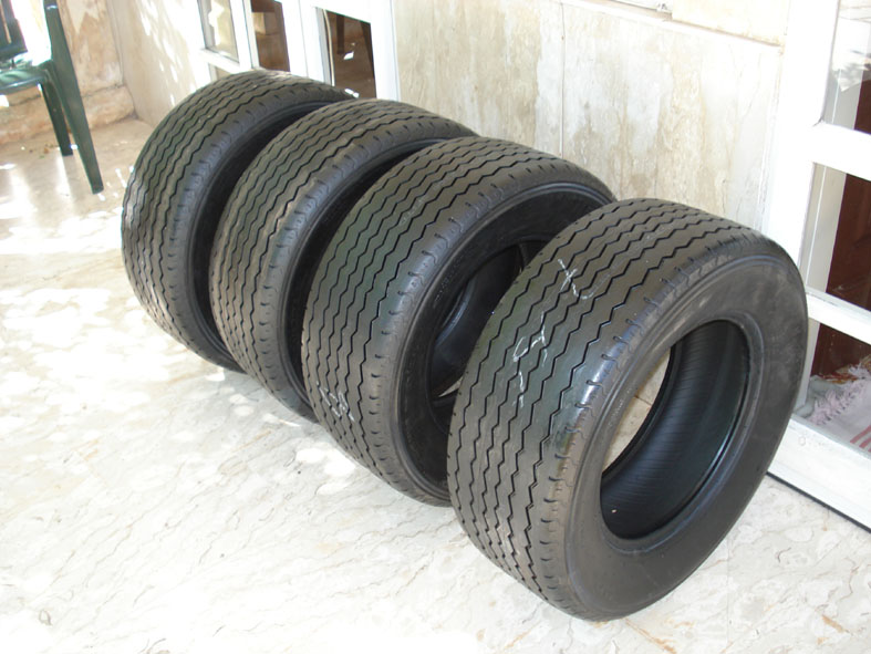

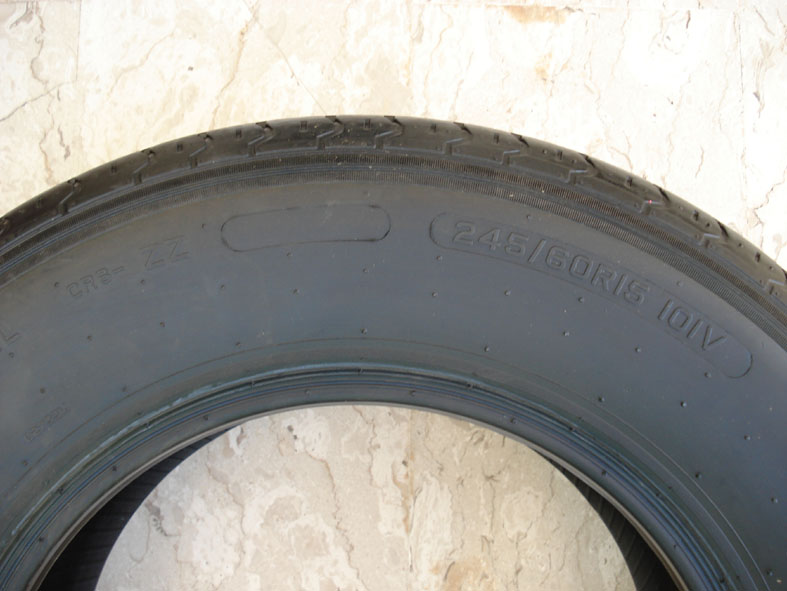

    come ho detto nel mio post sopra, non monto proprio gomme normali.
    sono delle Avon Cr6zz a mescola morbida da gara.sono 245/60/15 ma in realtà la sezione effettivamente a terra è maggiore di altre gomme di pari misura a causa del tipo di battistrada e della spalla dritta.
    le montano anche le AC cobra e Ford GT40 nelle gare.
    una volta a temperatura ,acchiappano maledettamente e non sgommano.
    non ricordo il codice velocità : mi sembra 250kmh

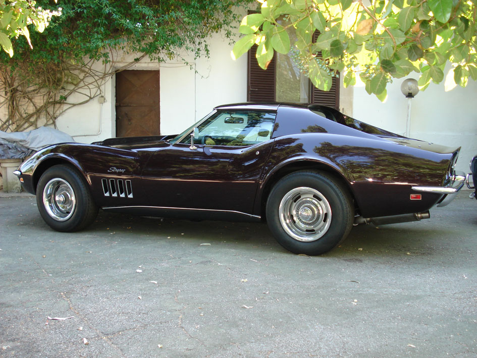

    Alla fine ho lasciato su i cerchi rally wheels. Volevo montare degli american racing TTD o Minilite ma poi ho verificato che il guadagno di peso da ferro a magnesio sarebbe circa 1,5kg per ruota,poca roba , visto che i cerchi sono piccoli.non avrei sentito la differenza nel mio uso dell'auto.Ho lasciato perdere anche perchè gli American racing TTD non montano su C3 (ci vuole il giusto backspace, perni lunghi...un casino). I minilite montano invece.più in là magari prendo dei minilite o degli TTD che montano senza problemi ( non li fa American Racing ma altri marchi: costano), ma più per una questione estetica
