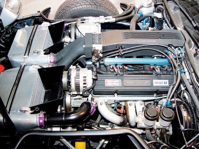

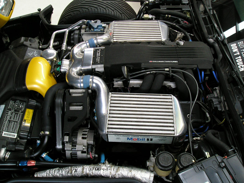

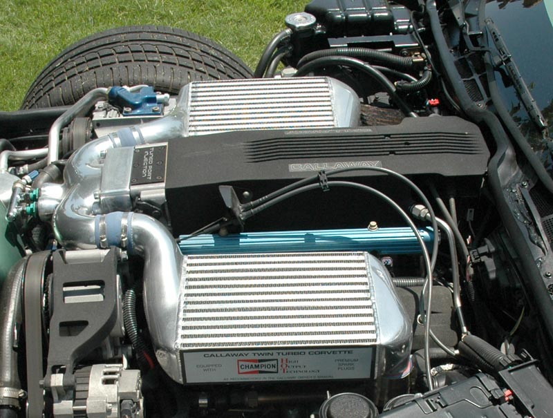

Notate come cambiano le configurazioni del twin turbo nelle varie annate ,al punto da generare confusione.
esempio:
primo vano motore ,e' una 91',si nota infatti il vano porta ECM vicino alla batteria lato guidatore.Altro elemento di interesse i due iniettori supplementari montati anteriormente al throttle di aspirazione.
Secondo vano motore potrebbe essere un 88-89,infatti l'ECM non e' dentro il cofano ,ma nell'abitacolo sul cruscotto lato passeggero.In particolare qui si nota ilposizionamento anteriore dei due intercooler,in coincidenza delle due prese naka sul cofano tipiche delle 88-89.
Tuttavia osservate il Plenum TPI niente di strano,a parte il colore nero? beh se non ve ne siete accorti sono spariti i tipici lunghi runners a favore di una configurazione plenum tipo miniram con runners corti.
Il terzo vano motore e' ancora piu' strano poiche' presenta gli intercooler in posizione laterale al plenum,la ECM e' sul vano motore come nella prima 91',tuttavia a differenza del primo vano con plenum classico e lunghi runners qui troviamo un plenum modificato con runners corti...
