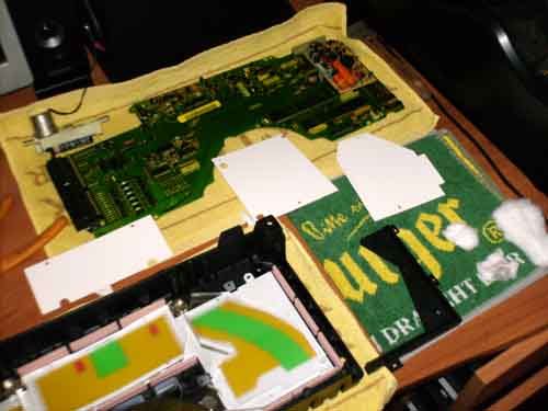

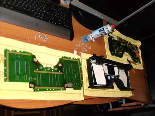

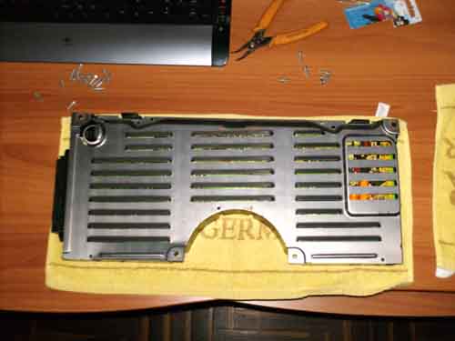

    Il lavoro di smontaggio completo dell'unita' l'ho fatto anch'io, tutto, pezzo per pezzo fino ai cristalli liquidi,ho eseguito le saldature e realizzato il ponte sulle saldature come da tutorial Batee.Ma nel mio caso dopo la gioia incontenibile nel vederlo funzionare perfettemente al primo test al rimontaggio,ho dovuto rassegnarmi a una settimana di distanza ...black again![xx(]

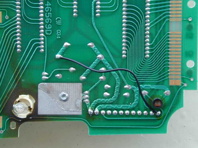

    Nel tutorial che ti ho inviato si parla oltre di risaldare eventuali saldature andate,anche di portare un nuovo ponte con un filo tra due punti di saldatura su una delle due schede di cui si compone il digital cluster,feci anche questo...

    Questo e' il punto della scheda dove fare il ponte,anch'esso serve per assicurare la massa tra le due schede accoppiate le foto sono tratte dal tutorial

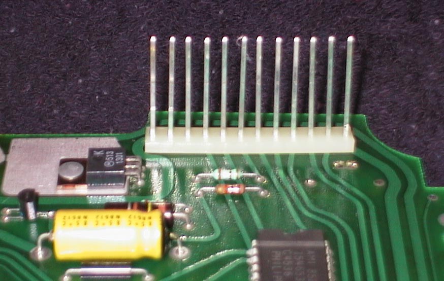

    le schede sono accoppiate tramite questo connettore con lunghi piedini
    86,02KB
    85KB
    E' consigliato verificare le saldature di questo connettore
