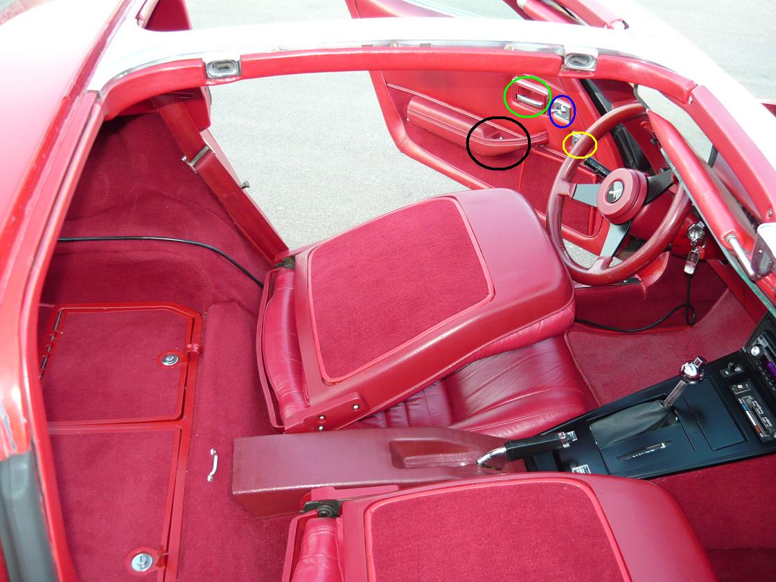

    Forse non capisci a cosa serve quella levetta o pomellino perchè è scollegata!! quella è la sicura della porta!! il lock funziona per tutte e 2 le portiere. ciao
    ehh lo sò cosa vuol dire però su internet vedi di quei lavori che mi viene una voglia!!!![][][]

    ah nella portiera io ho soltanto la leva per aprire la portiera e quella per regoalre lo specchietto esterno il resto boh!!!!
    comunque per la chiusura metto un bottone dove ci sarebbe la leva centrale sul tunnel per la regolazione elettrica degli specchietti
    è per questo che vi ho chiesto cosa bisognerebbe fare per togliere tutto visto che la carozzeria è a posto è già stat vernicaita, beh tranne e solite crepe sul musetto, e siccome messo a posto un pò dentro, impianto elettrico, radiatori e qualche altro paciugo rifatto nuovo, avere i soldi l'avrei spogliata completamente!!!!

    Se la centralizzata funziona il perno cromato she hai cerchiato di nero scorre indietro e avanti,su tutte e 2 le porte,quando muovi l'interruttore cerchiato di giallo. In giù chiudi le porte (i perni rientrano nel pannello) in su apri (i perni escono dal pannello). Quando chiudi e poi esci dall'auto okkio a tirare via le chiavi se no ti chiudi fuori! A negozi siamo messi male, conosco solo Carollo fuoristrada, ma giustamente sui pezzi ci ricarica sopra...
