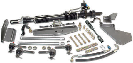

ragazzi che dite di questa soluzione?
può essere definitiva secondo voi?
22,61(censurato)KB
http://www.vbandp.com/detail.aspx?ID=1100

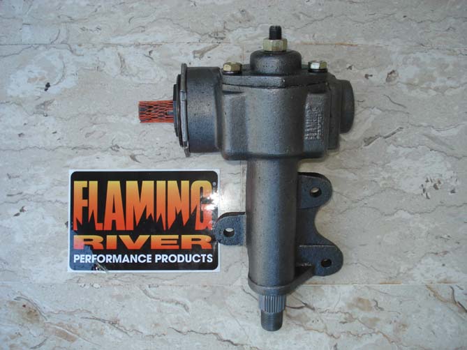

al rack and pinion ci avevo già pensato ( in effetti dovrebbe essere il massimo) ma non mi va giù di snaturare la 69 . Poi ho visto che praticamente tutte le corvette c3 che fanno gare mantengono il sistema originale ( meglio se senza servosterzo ma le ho viste anche con ) e allora ho deciso di prendere la scatola sterzo nuova. quella in foto. pare sia la migliore- $420- e con un ratio di sterzata più veloce ( adatto alla guida sportiva) . dovrei montarlo settimana prossima.
per Andrix . quella in foto è la scatola di sterzo. per serrare i cuscinetti , si allenta il dado grande in alto a sinistra ( dove vedi quella copertura rossa) e si stringe il dado più piccolo concentrico sino a togliere il gioco al cuscinetto. so che si fa così ma io non l'ho mai fatto . poi c'è un'altra regolazione in testa.

Okkio che se regoli il gioco della scatola,agendo sul dado, vai a eliminare il gioco interno e devi essere millimetrico per non consumare tutto. Si elimina il gioco ma se si esagera si mangia il tutto togliendo la tolleranza giusta.Devi fare come quando si registrano i cuscinetti conici delle ruote di molte auto,cioè con serraggi minimi

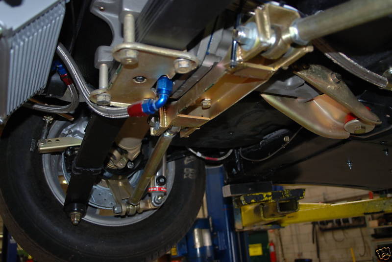

approfitto del topic per segnalare un paio di cose capaci di migliorare la tenuta in curva della C3 a un prezzo relativamente modesto. io le sto prendendo per la 69 427
questo è abbastanza conosciuto
http://www.ecklers.com/product.asp?p...8&dept_id=1843
con questa modifica la geometria del retrotreno rimane più stabile in curva, mantenendo il battistrada a contatto con l'asfalto. se si hanno sospensioni morbide ( rollio in curva) e gomme piccole e di m....a , aiuta parecchio .
questo è meno conosciuto
http://www.ecklers.com/product.asp?p...9&dept_id=1834
evita che in curva , la variazione di geometria dei bracci ad A dell'avantreno , influisca eccessivamente sullo sterzo. non fa miracoli ma funziona.

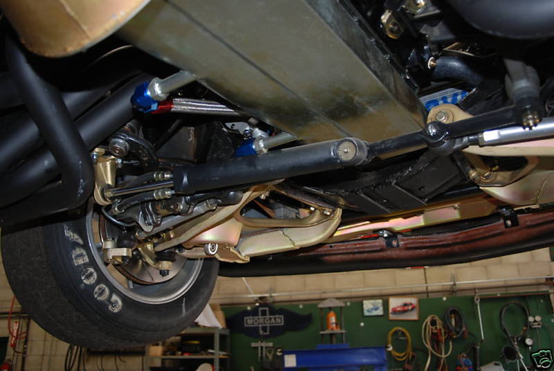

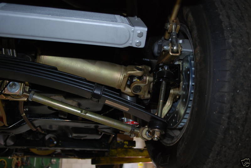

allego foto di una race car con i due kit applicati . anche se non fate le corse, l'auto diventa più sicura in curva
