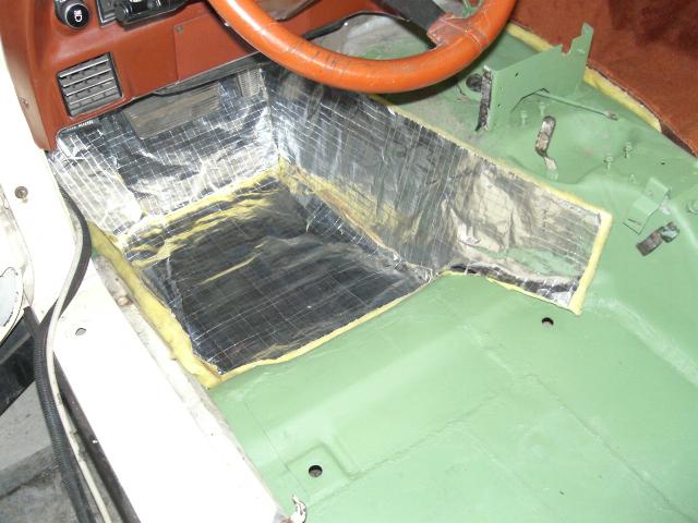

    Rick
    Caxxo, io ho messo lana di vetro di quelle che usano per i rivestimenti interni delle caldaie civili, sono fogli di 3 cm di spessore, con l'allumino su una faccia.
    Sotto la moquette, fino a davanti i pedali e attorno al tunnel del cambio.
    Ho tolto anche il riscaldamento, chiusi i tubi proprio dalla pompa dell'acqua... e adesso il calore mi viene giu da dietro il cruscotto, da dove finisce la moquette in su per capirci...
    Sembra quasi che l'auto stia per andare a fuoco!!!
    Che devo fare, smontare il cruscotto ed isolare anche li???
    Puo significare qualcosa il fatto che ho montato le side pipes???
    Nota che il calore non mi entra dal lato porta.
    Mi riferisco al giro dei collettori di scarico, possono influire???
    altra domanda... ma perchè quando scendo dall'auto sento sempre odore come di pelo bruciato???
    Sarai tu che ti bruci le braghe quando scendi.....
    Comunque il calore tremendo proviene dal Cambio...ma se si isola il tunnel e tutto il resto,,,non ne che il caldo sparisce...sale e entra dove puo'se poi ci aggiungiamo gli scarichi......
    E poi non dimentichiamo che piu' l'auto sale di temperatura e piu' il cambio brucia,,,e quando si accumula tutto quell caldo nel vano motore,la ventola fa tutto il resto......e la frittata è fatta[:0]peccato che la frittata siamo noi...

    Una foto della "fase di isolamento c3"
    48,82KB
    Sopra al tunnel non ho isolato, ma non mi pare provenga da li il calore..
