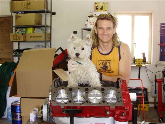

    Biondo
    Citazione:Messaggio inserito da johnvpr
    ma dicci volendo intraprendere questa MITICA operazione .... quanto ti sono costati i ricambi? [:0][:0]
    budget??
    le spese + importanti da affrontare sono :
    alesaggio motore base cilindri e lucidata albero motore circa 650€
    testa in alumminio da 1100
    collettore + carb da 500
    pistoni bielle bronzine da 500
    albero a camme (non roller)punterie aste bilancieri da 300
    distributore centralina bobina da 400
    frizione completa rinforzata 270
    collettori di scarico 400
    radiatore + ventola da 500
    e 1000 altri "dettagli" tra cui :
    viti banco varie pompe (acqua olio benza) alternatore puleggie cinghie guarnizioni catena distribuzione;
    costosetti, fanno lievitare non di poco il prezzo
    p.s. prezzo dove non specificato in dollaroni
