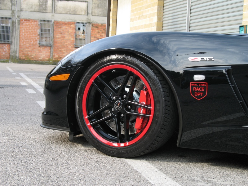

    Ciao , sono Enrico titolare della Brill Steel , siamo di Treviso e grazie alla collaborazione di un tecnico con un' esperienza di oltre trenta anni su Corvette abbiamo risolto il problema freni sulla Z06 applicando l' impianto frenante dell 'anteriore sul posteriore e installando una pinza Brembo ad 8 pistoni nell' anteriore con relativo disco da da 392 mm.
    Vi allego foto dell ' intervento!
