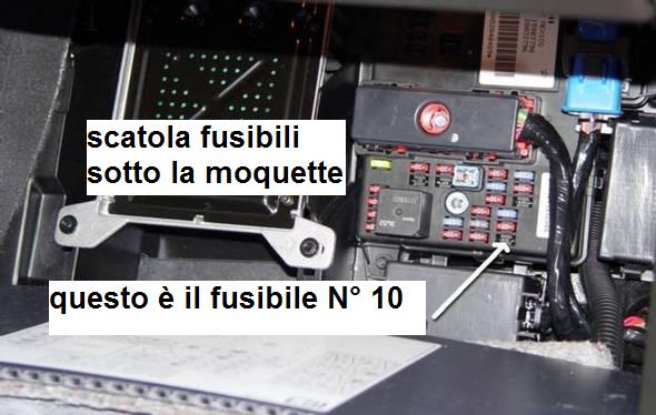

    Basta che guardi il manuale...... è il fusibile relativo alle valvole parzializzatrici dello scrico!
    Ma basta solamente toglierlo e automaticamente la valvola si apre e rimane aperta??
    o c'è da fare qualche altro procedimento??
    NON HO IL MANUALE SOTTO MANO NN è CHE RIESCI A FARMI VEDERE UN DISEGNO COSI DOMANI VADO A COLPO SICURO! TI RINGRAZIO!
    PS SE NN RIESCI CERCO POI IO DOMANI!
    Tiè, beccati il "giochino" per stasera!!!!! [][][]

    Se poi hai voglia di fare un lavorettino, ci infili 2 Faston e ti posti i fili su di un interruttorino nascosto...... e spippoli quanto vuoi!
    Matt, mandami ena e-mail e io ti mando il disegno.

    Grazie mille stroker! un ultima domanda è sotto la pedana passeggero la scatola fusibili?
    tonyrigo
    Guardando la scatola dei fusibili,
    posta davanti ai piedi del passeggero,
    quello in basso a destra.
    Il più in basso a destra (prova a toglierlo con il motore acceso e Ti rendi conto),
    non puoi sbagliare.
