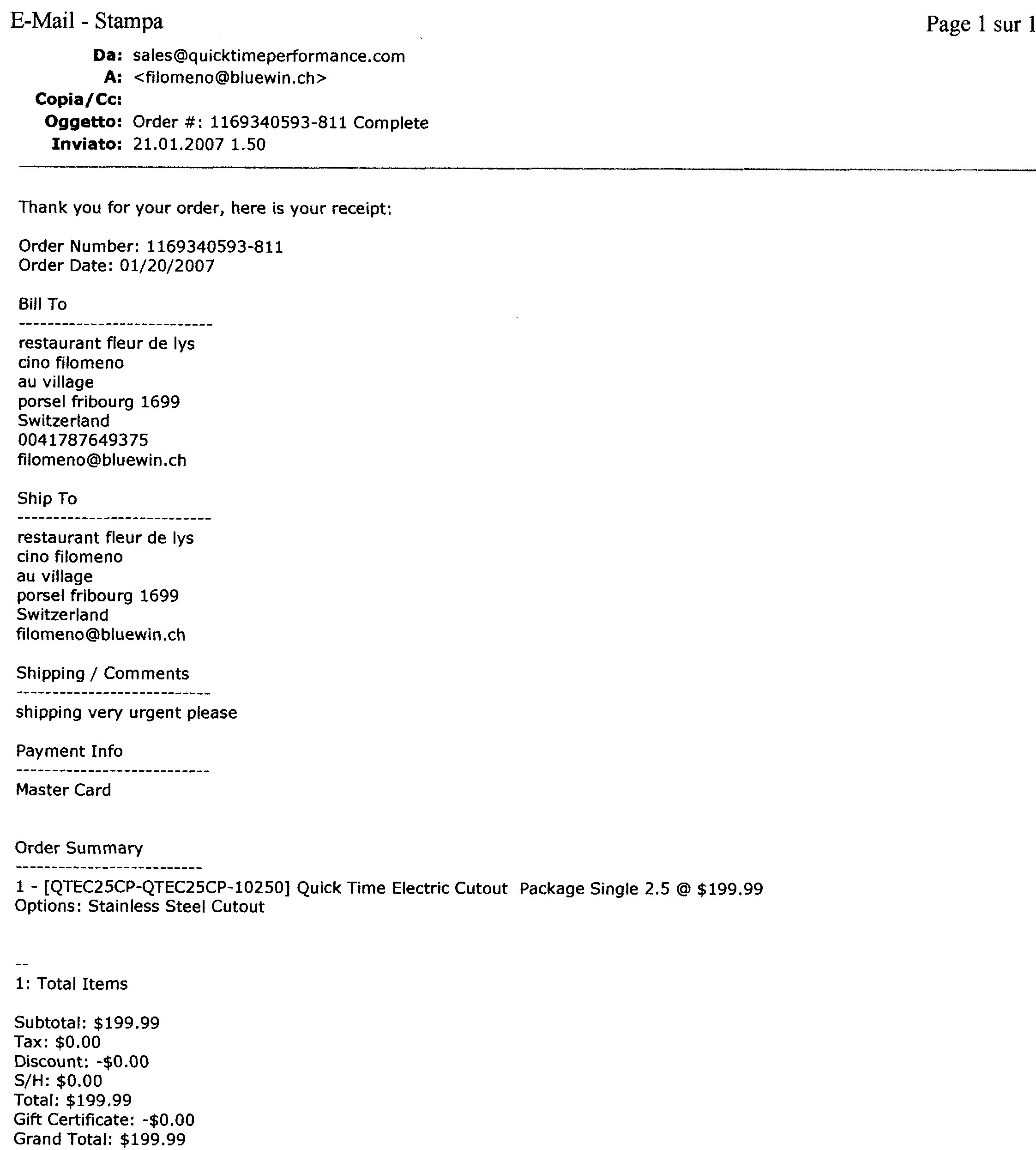

    comprati come dice dj su qtp.com a 199dollari spedizione gratuita,la y se non sbaglio costa 49 dollari.
    Io non trovo nessuna promozione sulla spedizione gratuita in tutto il mondo... ??
    perlomeno non su www.quicktimeperformance.com ..
    filo
    342,98KB
    ecco qui la fattura di qtp come vedi alla voce shipping:handling c'e 0 dollari.
    ho trovato strano anch'io.
    convertible90
    e quanto tempo ci ha impiegato?
    con che corriere è arrivato/partito?
    hai guardato sull'estr conto della tua carta di cred se hai ulteriori spese?
    Mi spiego: spesso alcuni siti americani non sono soliti avere a che fare con clienti d'oltreoceano e spesso nei loro procedimenti automatici NON mettono le spese di spedizione perchè saranno quantificate all'atto della spedizione. I due momenti quindi di "ciucciaggio" carta di credit sono temporalmente separati....l'uno per la merce in se e l'altro per la spedizione.
    Spero non sia il tuo caso.
    filo
    la mi chiedi troppo,utilizzo talmente tanto la carta di credito che se anche mi ci prendono qualcosa sopra non ci farei caso,cmq non sono cose che mi preoccupano,pero forse e come dici tu,come corriere di solito ricevo tutto dall ups

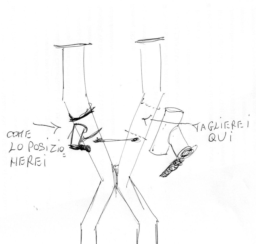

    Citazione:Messaggio inserito da filo
    piu o meno cosi
    Ciao Filo,
    Ecco come li ho sempre montati io...
    Scusate se il disegno è poco chiaro...[:I]
    73,4KB
    Naturalmente devi vedere se nella C5 è possibile montarli li,ma le posizioni devono essere piu o meno come quelle.
    filo
    si ma dobbiamo tener conto che ne ho solo uno,quindi ho me ne vendi uno tu,oppure troviamo una soluzione per metterne solo uno
    Simones Garage
    Come ti dicevo non va bene quello singolo...
    Non è logico metterlo come dicevi tu...[:I]
    Se vuoi ti vendo i miei e il tuo lo tengo in conto vendita.
