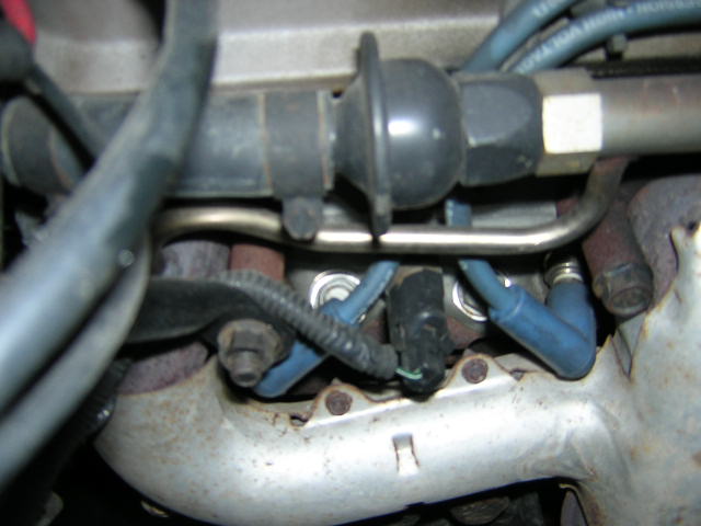

    ...ma c'è divesità fra quello originale e quello con un pin solo? Dovrebbe cambiare solo l'attacco o sbaglio?
    Riesci a postare foto del tuo?
    Con la spinetta staccata, grazie...
    Perché per l'88 mi da un tipo solo e soltanto...

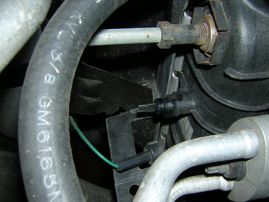

    A me risulta che quello sia un radiatore!
    E sul radiatore per i modelli 89-89 c'è montato il bulbo di livello liquido raffredamento.
    Quello che comanda la ventola è sul lato sx della testa appena sopra il collettore di scarico davanti.
    Prova a vedere, intanto spero di risolvere i miei problemi con la macchinetta fotografica!
    Ciao

    ...ehm ...hai ragione! Oggi è una giornata così!
