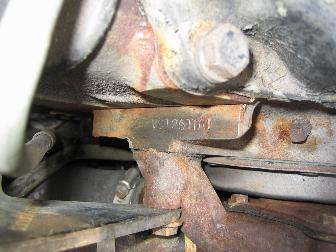

il mio VIN corrisponde, fatta a st.Louis e motore L81, ma confermo il codice dato prima
157,4KB
Quindi BOOO !!!![?][?][?]

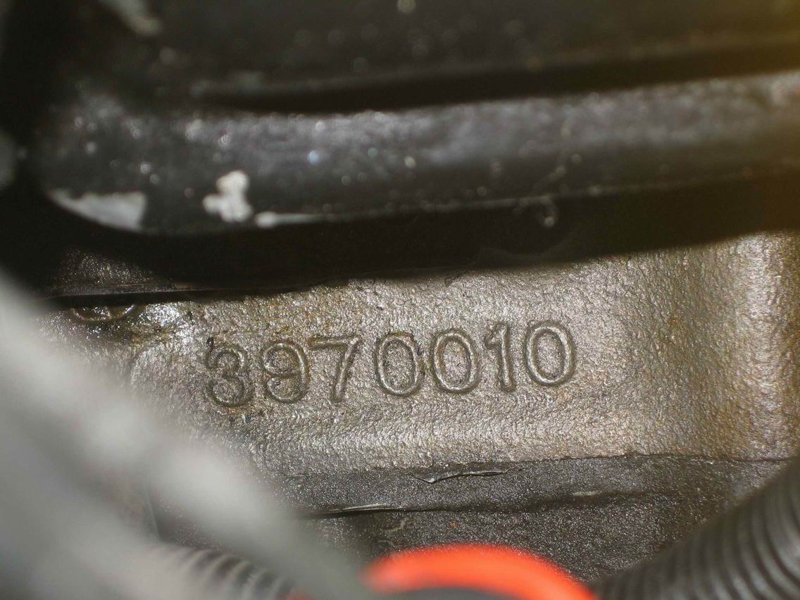

E poi, il codice di fusione !!!!!!!! [?][?][?][?]
162,39KB
Se è questo a cosa corrisponde ???

potresti togliere un coperchio valvole e dirci il numero di casting delle teste?.... o chiedo troppo?![]()
I coperchi valvole li tolgo di sicuro perchè da li trasuda un pochino d'olio e su consiglio di Lorenzo in USA mi ha fatto comprare 2 guarnizioni nuove, così le monto.
PS: Dove trovo questo numero di casting? Avete una foto dove si vede, così quando avrò il coperchio smontato fotografo già il punto giusto?

Viceversa il casting number delle teste lo trovi a circa 1/3 della loro lunghezza.... sotto i rockers.

Hem.. .scusa l'ignoranza, ma cosa sono i rockers? Se è già stato spiegato in altri post, mi dai il link? [8D]

rockers = bilanceri
