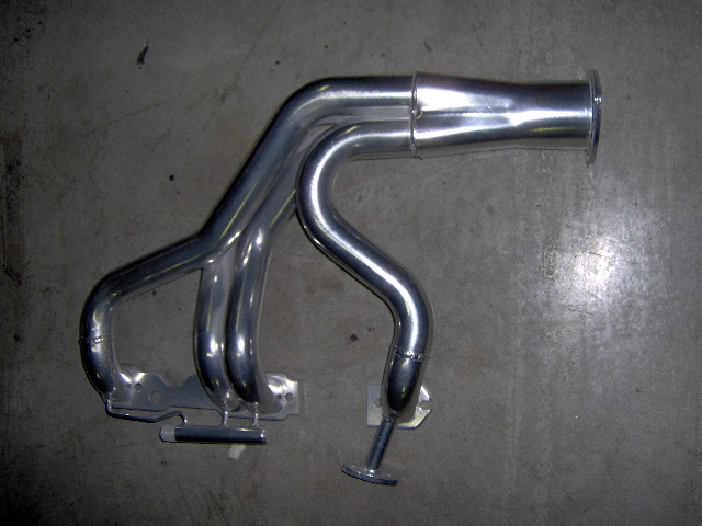

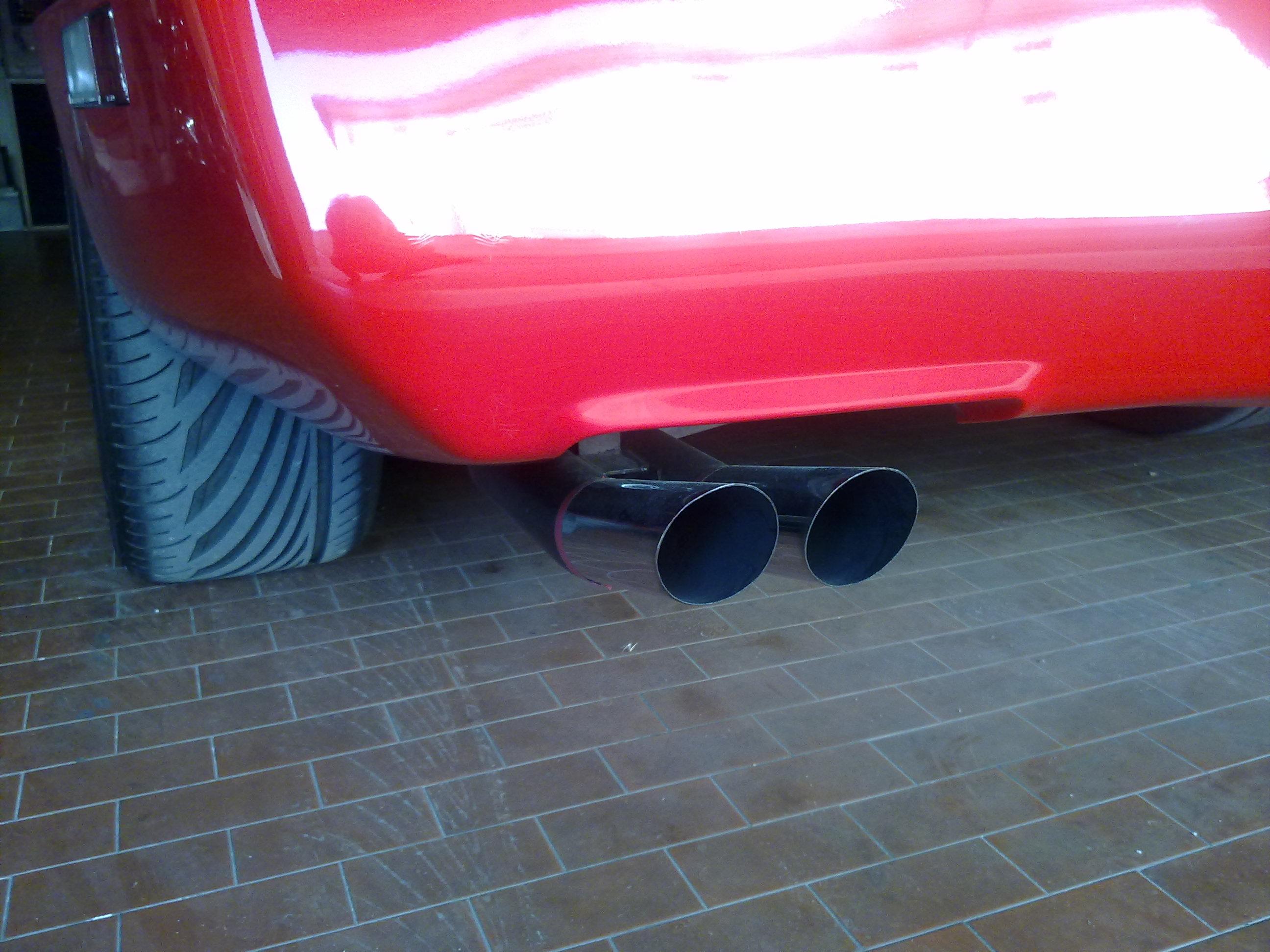

    io ho qst:
    119,68KB
    devi modificare anche la parte di tubi di scarico gia esistenti per attaccare i nuovi collettori
    se hai gia su lo scarico non credo farai molto piu rumore di adesso cambiando solo i collettori
    la spesa e invitante quindi ti consiglierei di "provare"
    se poi non sei contento hai buttato pochi soldi (a spanne una volta acceso il motore la modifica dovrebbe costarti meno di 400 euro)
    se sei contento e lo scarico economico si rompe sfiata o da altri problemi sai se comprarne uno nuovo e valido tipo Hoker o simili
    Credo che valga la pena spendere qualcosa in piu',ovvio che lo scarico va modificato,comunque tu monti degli short,il manifold di serie e' short,quindi si deve tagliare un buon 30 cm di scarico originale e rifare la flangiatura con il nuovo long tube.Bisogna poi procurarsi,a volte compresa nel kit, una riduzione conica dal collector che magari è 3" al tubo esistente che potrebbe essere 2" (verificare prima dell'ordine).Verific are anche che vi sia sul collector il bung inserto filettato per l'O2 sensor ,altrimenti acquistarlo unitamente all'ordine.Ovvio che ogni modifica è propedeutica alla prossima e nessuna è fine a se stessa ,anche se il collettore long puo' essere considerata una modifica stand alone,fai cioè solo quella.
    DA RICORDARSI QUANDO SI ORDINA:
    1 VERIFICARE DIAMETRO DEL PROPRIO TUBO SULLO SCARICO E PROCURARSI LA GIUSTA RIDUZIONE CONICA
    2 ORDINARE NUOVE GUARNIZIONI SE NON COMPRESE NEL KIT
    3 ORDINARE IL BUNG PER L'o2 SENSOR SE NON COMPRESO NEL KIT
    4 ORDINARE U SET DI PRIGIONIERI SE NON COMPRESI NEL KIT
    [IMG][/IMG]
    qnd presi gli hooker ho dovuto ordinare la flangia di riduzione xè venduta a parte da 3" a 2" 1/4; l'attacco dell'oxygen sensor è su una bancata del collettore ... nel kit c'erano le guarnizioni di attacco collettore che d flangia ma consiglio di prendere quelle in rame xè le originali della flangia si usurano alla svelta e creano sfiati.
    Lo scarico sostituito completamente era poi stato tagliato e saldate se flangie di riduzione x l'attacco con i collettori; come scarico monto i monza mufller ... poi posterò una foto
