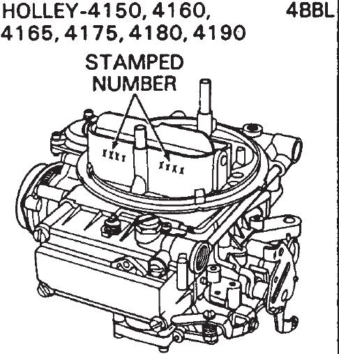

    Per prima cosa identifica che tipo di Holley hai:

    ha non sapevo dove ce scritto il codice, domani mattino guardo!!!
    il motore è stock, ho l'holley le flowmaster e tutto l'impianto di catalizzazione tolto e anche il cruise control..
    a me sembra che scende veramente a secchiate!!!
    anzi vado a vedere subito, ma non mi sembra ci sia scritto niente.. vado..
    così ce scritto: holley 80457-8 3489
    a cosa corrisponde?
    dovrebbe essere questo me lo ha trovato master:
    http://www.holley.com/0-80457S.asp
    Corretto, è un 600 CFM, anche abbondante per un motore stock.
