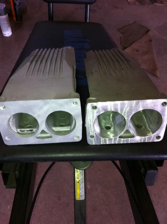

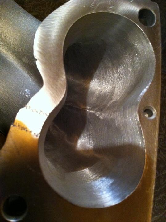

    Vedo che nella versione stock ci sono dei diaframmi all'entrata del plenum...curioso !, forse è il modello che andava sui motori 305 ? Non capisco perchè li abbiano messi [:I]
    Quegli scalini sono strutturali e servono per irrigidire la fusione,ci sono anche ai bordi delle luci di uscita dei runners,andrebbero eliminati anche quelli,ma in realtà sono il bore dove si ricava il foro filettato per i prigionieri dei runners.Con fori da 48 mm gli scalini non sporgono oltre il bordo del flusso in ingresso,quando allarghi a 58 mm allora vanno spianati,da notare i runners siamesi e il matching perfetto

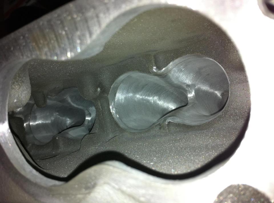

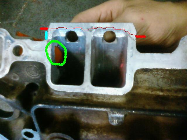

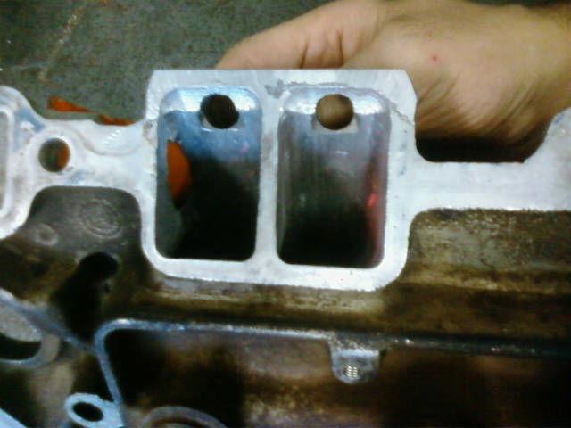

    la strisciolina rossa sottile con le estremita spesse delimita la zona di saldatura , cioe sopra la striscia tutto il materiale che vedete e stato riportato di saldatura
    cerchiato in verde uno dei buchi fatti sul intake per raccordare l intake alla testata
    la strisciolina verticale azzurra indica un altro punto in cui aggiungere saldatura perche e troppo sottile e si rischia che la guarnizione non tenga

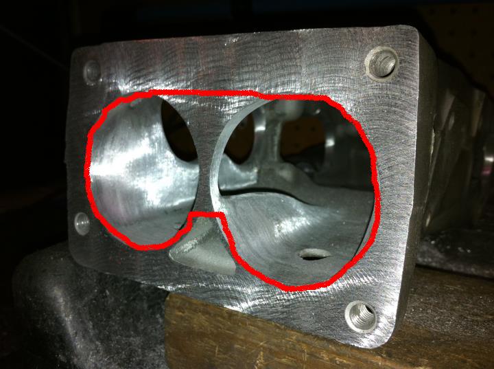

    io montero un farfallato da 52mm e ho asportato e raccordato tutto il materiale all interno dell contorno rosso

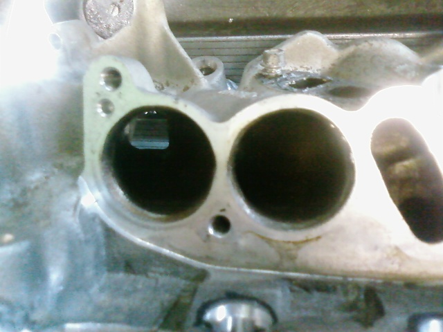

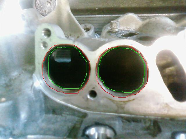

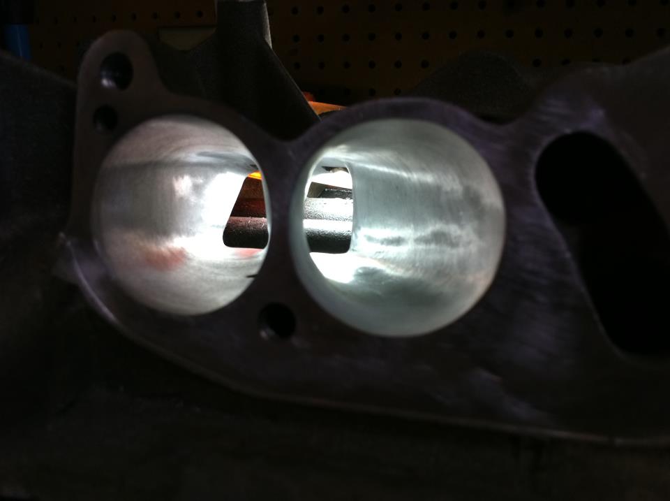

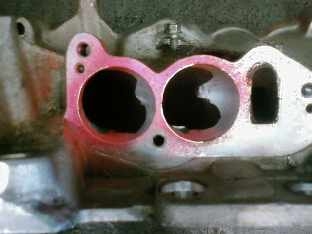

    intake originale come GM lo ha fatto
    cerchiato in rosso lo spigolo della fusione che ha un diametro approssimativo di 40-41mm , poi tramite uno smusso interno cerchiato in verde (sempre di fusione) il diametro viene strozzato a 37-38mm
    38,87KB

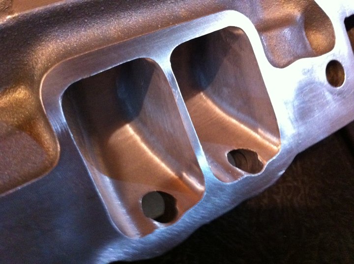

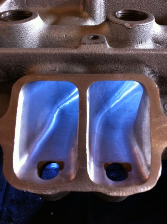

    i condotti dopo la lavorazione hanno un diametro di 42,5mm che vanno a raccordarsi dolcemente con i fori rettangolari dalla parte opposta
