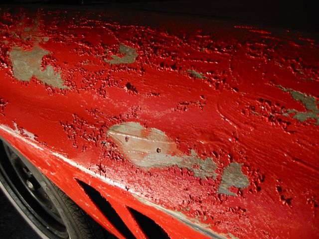

    Per Fabri, interessante quello che dici, ma spiegami un secondo la faccenda del Gel che non afferro. Intendi dire che ci sono prodotti apposta per preparare la vetroresina alla verniciatura?
    A questo punto, non potrebbe essere interessante rimuovere le parti sfibrate e "sfilacciate" per portare sul sano i monconi e poi agire sugli stessi?
    Una risposta alla prima questione, come posso riportare in dima il muso, cioè come intervengo sui sopporti che lo sostengono che si sono evidentemente piegati.
    Per Kattivone, il triangolgo sotto si è piegato leggermente, ma i bushing sono relativamente nuovi ed essendo in gomma non penso vadano sostituiti, ma la mia è un ipotesi. Non capisco la cosa del pistone del quali parli ... intendi la scatola guida? La molla è particolare, ma non è originale, bensì una Gimkana rinforzata.
    Comunque grazie a tutti, anche a quelli che hanno detto cagate che almeno tirano su il morale!!!

    il gel di cui parlo, serve a sverniciare senza grattare e consumare , lo usai per il restauro della 65:
    77,1KB
    non mangia il fondo di vetroresina lasciandolo originalissimo e ti evita di fare gobbe da stuccare , però deve essere lavato via bene con sapone e acqua calda, nel tuo caso entrerebbe nelle fibre e non uscirebbe più, danneggiandola a vita, creando bolle di aria e altri casini !
    77,1(censurato)KB
    altra bella domanda é come portare in "dima" il muso, compri dei pannelli nuovi e fatti bene, dalle nostre parti credo che non trovi un carrozziere con abbastanza esperienza per rifarti un muso sulla base dei suoi appunti, anche a los angeles mi hanno consigliato imagine corvette.
    Bello il gel ... ti ricordi la marca?
    Per i pannelli, non sono loro ad essere strorti. Ti dirò che i 4/5 del muso sono integri. Secondo me l'assetto viene mene per i supporti sottostanti non in dima. Il massimo sarebbe rimuovere l'intero muso scollandolo, ma poi non so come fare per ripotarlo in dima con il cofano ... suggerimenti?!?!?!
