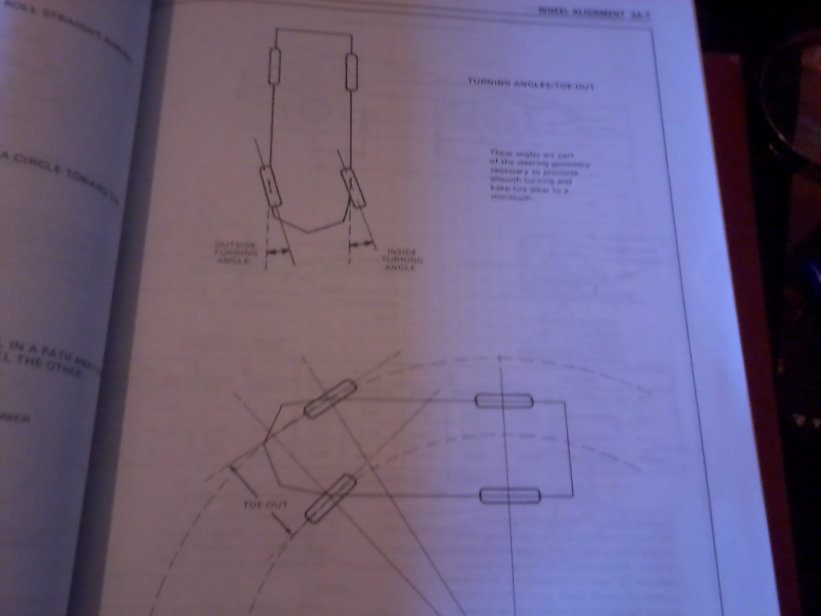

    Lo sapete che la ruota anteriore sinistra ( lato guidatore) descrive un angolo di sterzata maggiore rispetto a quella destra? Sono stato preso dallo sconforto ! Poi ho controllato sul libro d'officina ed è proprio così ! " questi angoli sono parte della geometria di sterzo necessari a promuovere una sterzata morbida e mantenere basso il consumo dei copertoni" ( wheel alignment 3A-7) Segue foto della pagina... Io, dall'alto delle mie scarse conoscenze, sono rimasto allibito !!

    tutto cio accade perche l idroguida non e centrata sulla macchina ma e spostata da una parte per motivi tecnici
    ci sono 4 tipi di assetto consigliati da GM (piu tutte le variabili) da "uso quotidiano/turistico" a "race" io non ho mai provato la differenza ma chi lo ha fatto ha detto che la macchina e l usura gomme cambiano dal giorno alla notte !!!
    Motoretto forse hai travisato ciò che hai letto sul manuale...
    in tutte le auto la ruota che stà sul lato interno sterza di più, ma non è mica solo la sx lo fanno entrambe le ruote, quando si trovano all'interno
    e non dipende dalla posizione della scatola dello sterzo perchè stà a sx... o a dx; è appunto la geometria che è pensata così.
    lo schema sul manuale è esemplicativo e le ruote sono verso sx casualmente e giusto per far capire come funziona

    NON LO SAPEVO !![:I][:I][:I] Bravo King !! Quindi la ruota interna sterza di più di quella esterna, ciò si vede molto chiaramente sulle C4 perchè , da quello che ho capito, ha un "toe" ( convergenza) pari a 0.
