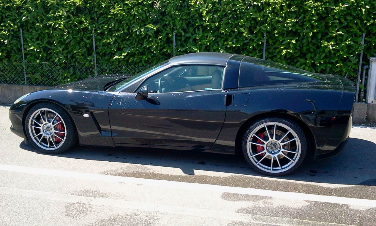

    Grazie della dritta Ing. la macchina con il controllo trazione inserito da quando ho montato i 19\20 è inutilizzabile.Funzi ona normalmente solo in guida sportiva. Se lo lascio inserito e accelero anche dolcemente sopra i 100 km si attiva... insomma una me..a. Sono perplesso....

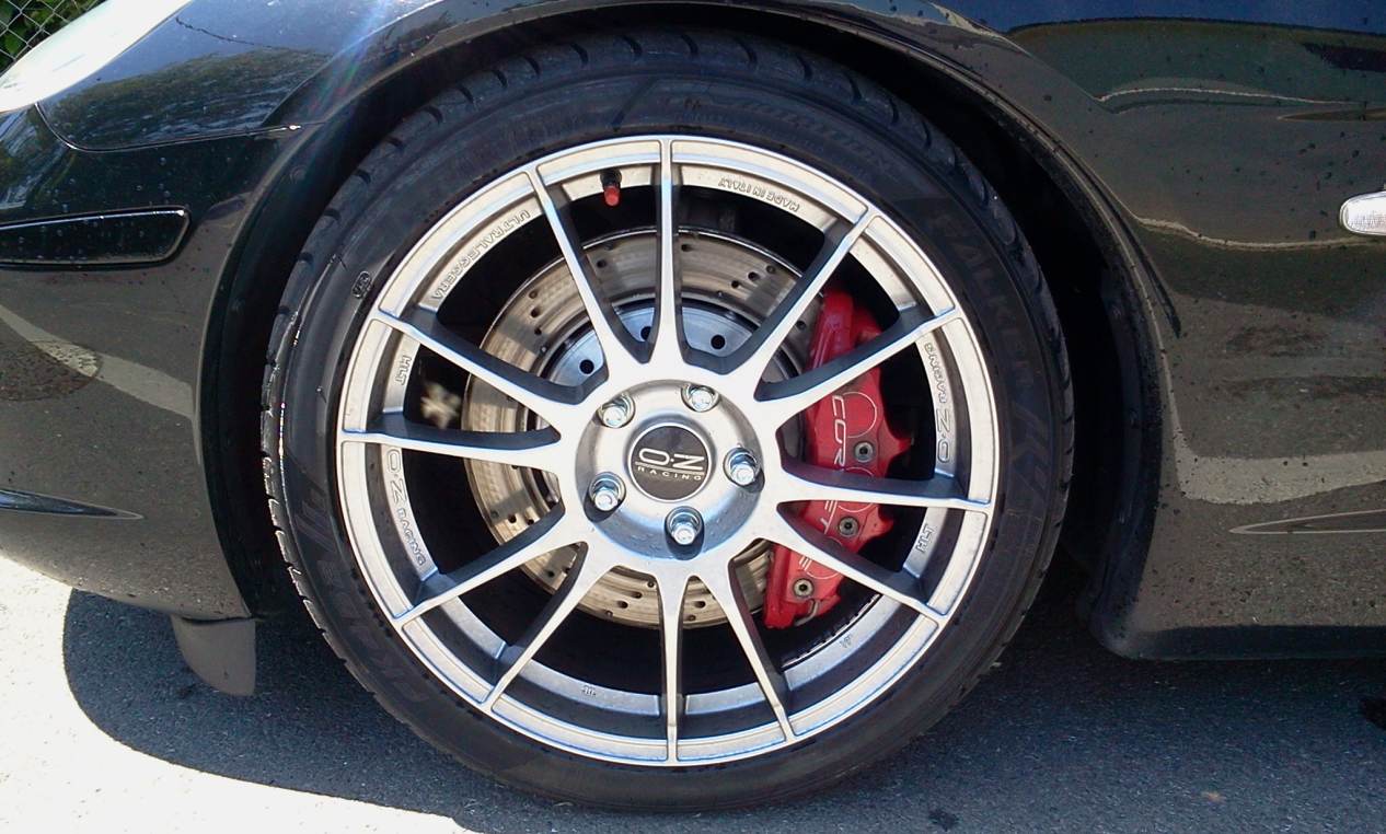

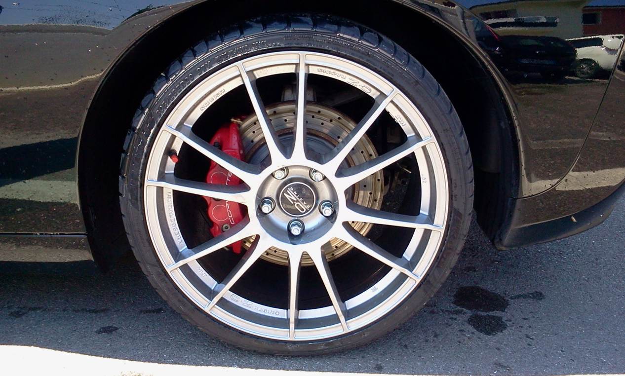

    Raga incredibile..... la mia auto non ha un cavolo di elettronico che non va..... Oggi riguardandola in garage ho fatto una scoperta clamorosa...
    Ho girato con una misura di gomme non omologata per 8 mesi...... guardandola si vedeva che non andava qualcosa .... la spalla davanti era troppo alta rispetto alla posteriore e esteticamente mi faceva cagare e ...... sorpresa le gomme che ho a libretto non sono barra 35 ma 30...... non vi dico le bestemmie! 255\30\19 non 255\35\19, altro che elettronica incasinata, le gomme di serie tra davanti e dietro hanno un 4% di diametro di differenza.... così invece sono perfettamente uguali tra davanti e dietro... questo basta a mandare in tilt la gestione attiva...
    Sono indeciso se omologare dietro gomme più alte per riempire meglio il passaruota e omologare entrambe le nuove misure o gomprare le gomme anteriori giuste e basta...Penso per evitare ulteriori casini che opterò per quest'ultima soluzione.
