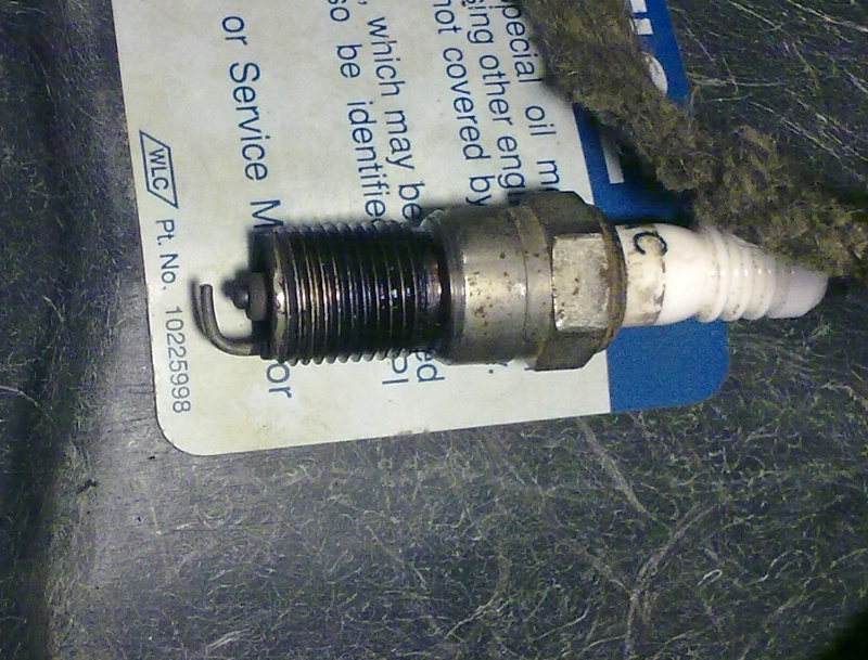

Sono appena tornato dal garage, smontata candela, elettrodi molto distanti!
228,64(censurato)KB
Ho provato a vedere se scocca la scintilla, ma mi sembra debolissima!!!

l impianto originale fa scintille da schifo di serie , quindi se e debole ma comunque la vedi e gia qualcosa
la bobina non e da sostituire
eventualmente prova con la batteria , fidati che serve tosta altrimenti con poca corrente a disposizione rischia sempre di fare qualche brutto scherzo
se non dico minchiate l elettrodo dalla candela deve essere ad una distanza di 1-1,2mm circa , se mi ricordo domani guardo le candele nuove che ho
sicuro che il mancato avviamento non sia dovuto a benzina vecchia + batteria fiacca + schintilla debolissima causa candela eraata/consumata ???
mageri dopo aver fatto un bel tagliandone comincia a girare come un orologio .......
scusa lordeggio, in effetti avremmo dovuto consigliarti di fare per prima cosa i lavori più semplici e tipici, come appunto cambiare le candele! lo si dà per scontato per macchine trovate in condizioni come la tua era....
la bobina può essere eccome! proprio oggi ho cambiato la bobina+batteria+cand ele nella mercedes 300ce24 90 che aveva unproblema molto simile al tuo.
la scintilla dev'essere blu (e non rossa) e dev'essere tosta[^] e come dice mic procurati una batteria nuova e tosta anche quella.
