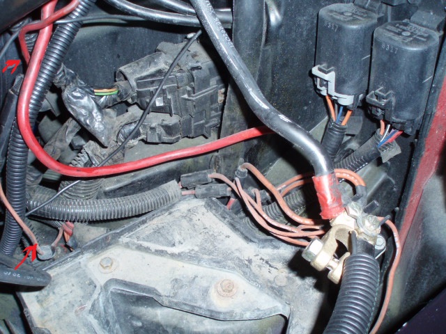

    Ecco una foto generica trovata in rete .
    il filo che prima è arancione che poi dopo lo spinotto diventa di sezione piu' grande diventa rosso dove va ?
    il mio e stacccato...
    sempre mille grazie a tutti.

    dovrei controllare sulla mia per sicurezza ma se non sbaglio va collegato alla morsettiera dei positivi in basso a destra sulla tua foto e parzialmente nascosta dal morsetto della batteria
    MAX 272809
    ho gia provato a metterla sul positivo ,attacca la pompa arriva in pressione , ma come cerco di mettere in moto la psi della benza scende e gli iniettori allagano i pistoni .
    Max e' un problema elettrico,questo e' sicuro,che siano i cablaggi della pompa nella sezione da blocco accensione fino al relais e alla pompa questo e' da riverificare bene,il fusibile pompa controlla bene che ci siano i 12 volt con chiave in on per due secondi,in caso di partenza del motore verifica se c'è tensione alla pompa durante il funzionamento,poi per quanto riguarda il VATS hanno fatto quel pasticcio col bottone,la chiave è poi quella giusta? con la sua resistenza giusta?,se no il vats ti blocca la macchina.Controlla anche con la graffetta sotto il volante sul connettore aldl sui contatti A-B,dovrebbero partire le ventole e partire i flash SERVICE ENGINE SOON - --(12) - --(12) - --(12)/inizio lettura codici errore/- --(12)- --(12)- --(12)fine sequenza.
    Se non ti da i flash ,neanche la sequenza 12-12-12 all'inizio c'è qualcosa sulla centralina,o hanno pasticciato i fili dietro lo schermetto del service engine.Anche il sensore temperatura liquido davanti, sotto il corpo farfallato, e' importante per la partenza,verificare la resistenza ,serve pero' un manuale 86' per le specifiche

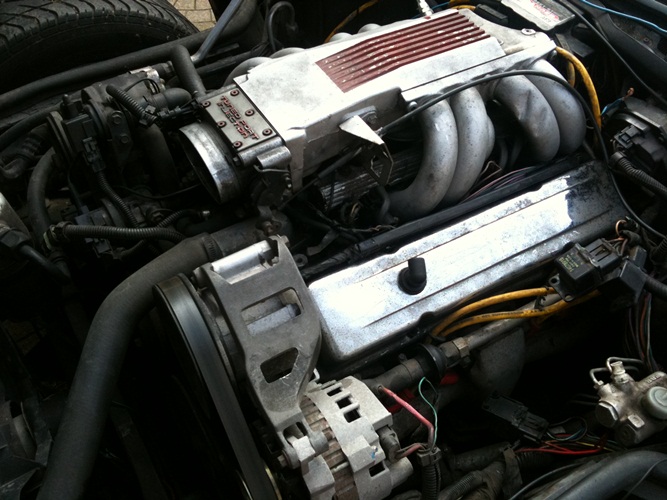

    Eccoci, oggi finalmente e' ripartita , dopo 5 ore di riposo mezzo giro e parte....
    Quando accellero si affoga e scoppietta , ma se accellero come un bradipo sale piano piano ho provato fino a 3000 giri . come errore mi da il 34 ...
    ragazzi vi meritate una cena .
    grazie Max
    131,5KB
    scusa Max vedo la foto e mi chiedo ,ma probabilmente non sarà così:non è che tenti di accendere la macchina così col MAF scollegato e throttle libero?,perchè senza Maf la macchina non va bene e infatti ti da un codice 34 che e' MAF sensor low(cioè valore basso ,in realtà assente perchè staccato,o se attaccato c'è un problema al debimetro )non so se lo conosci, nel caso mi scuso,ma il MAF serve a misurare l'aria entrante per fare la miscela aria/benzina,senza quello la macchina non carbura
    Dai coperchi valvole la macchina porta le teste in ghisa con viti perimetrali,se e' una 86 e' una delle prime dell'anno perche' da giugno sono arrivate le teste in alluminio con viti centrali dei coperchi valvole,manca la pcv valve lato guida ,scollegato il tubo e vedo elais buttati in giro per il vano motore...e' manuale?non vedo il tv-cable ne' il cavo del cruise control sulla staffetta del throttle body
    [IMG][/IMG]
    No , l'accensione avviene con il maf attaccato e con la cassa filtro,
    i relays sono quelli tutti quelli sottoposti a visita , il codice 34 ha incominciato a darmelo dopo la messa in moto ,prima solo cod.46..
    ho tolto una 20 di ponticelli inutili , prima di ripristinare tutto l'impianto come mamma corvette comanda.
