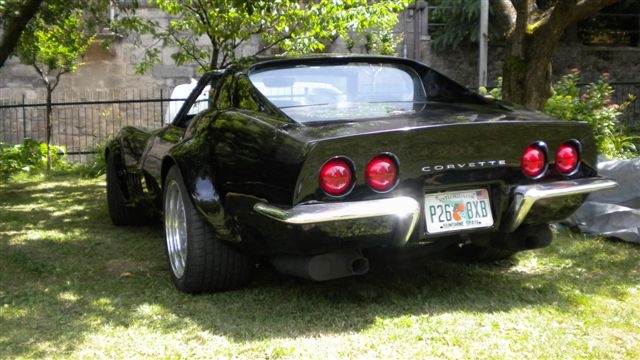

    Qualcuno ha messo le 275 avanti, le 315 dietro e non ha problemi!
    Miracolo? No, solo lavoro di flessibile!!!! [:0] [:0] [:0] [:0]
    Questa una foto del Biondo di questa estate.
    E vista di presenza, fa ancora più paura!
    133,78(censurato)KB
    Biondo
    Una gomma + larga che riempie bene il passaruota è sempre un bel vedere !
    Già (x il posteriore ) un 255 ha una larghezza accettabile e 275 molto buona, 295 invece sporgerebbe quel poco che guasta oltre ad essere al limite del fuorilegge !
