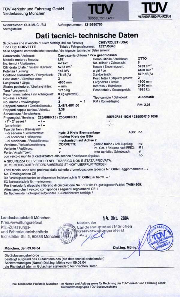

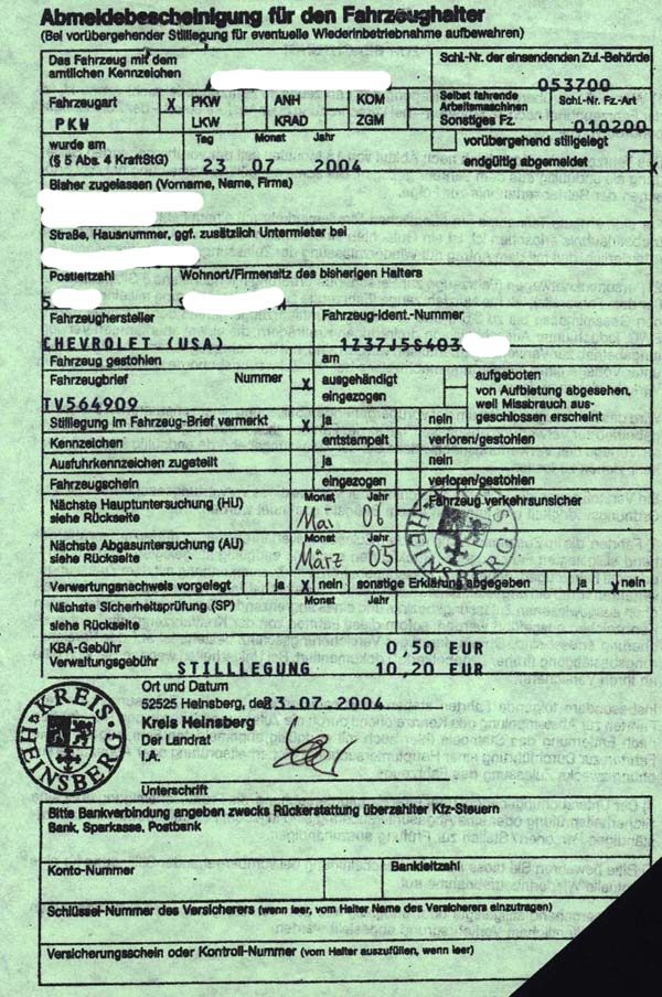

    hai i dati tecnici del TUV in italiano/tedesco? hai il foglio verde con date AU riportate sopra?
    io ho speso 370 euro (di cui traduzioni 50 euro da una conoscente e 100 di bolli per autenticarle)

    ho una revisione del Tuv in tedesco fatta una settimana fa (sono riportati pochissimi dati tecnici..è quella?), sul certificato di proprietà (quello verde) cè la data di scadenza(02/07) dell'HU?? ma quella dell'AU non è compilata , ho una ricevuta dell'AU rilasciata da un officina tedesca con scadenza sempre il 02/07 ...devo far tradurre anche questa???.....ho portato a tradurre il libretto e il certificato di prorietà , mi hanno chiesto 216 euro (30 a pag +40 di autenticazione+40 dinonsocosa + 16 di bollo)...siete sicuri che bastino 5-600 euro per l'immatricolazione? a me un'agenzia di Milano aveva chiesto 1800-2000 euro.....

    la traduzione dell'AU non serve... serve che ci sia la data riportata sul foglio verde! se è scritta a macchina è un casino... se è a penna.. beh sai cosa fare! la vogliono riportata, non c'è verso! è la data della scadenza collaudo gas (Auspuff). io sono tornato a farla compilare... altrimenti la fai all'italiana e non devo spiegarti come
    il foglio dei dati tecnici puoi fartelo rilasciare dal TUV di monaco del quale se ti servono ti do i recapiti, costa circa 33 euro spedito qui, però devi farlo autenticare dal LAND con timbro ovale e rettangolare, costo qualche euro, puoi anche delegare qualcuno basta che abbia il libretto della macchina in originale ...

    azzzzz!!!! è scritta a macchina...si crea un conflitto di interessi tra macchina e penna? devo tornare nello stesso ufficio dove mi hanno dato il certificato o posso andare in qualsiasi ufficio tedesco?? come faccio a farmi mandare i dati tecnici dal Tuv? e come si fa a farselo autenticare dal land? se mi faccio tradurre il controllo dei gas non potrebbe essere accettato?? i mille euri preferisco fumarmeli in benzina (da qui al panettiere)...

    a me lo hanno accettato... perchè c'era il timbro, se devi farlo fare, fallo timbrare sopra il collaudo che è ancora meglio.
    il collaudo tradotto non lo accettano, a loro basta la data! ma deve essere sritta sopra.

    i dati tecnici li puoi chiedere al tuv di monaco, prova ascrivere a Rainer.Schnell@tuev-sued.de
    a casa dovrei avere altri recapiti oppure guardi sul sito...
    una volta che hai i dati techinic per l'autenticazione prova a scrivere a gerhard.ziller@muenc hen.de
