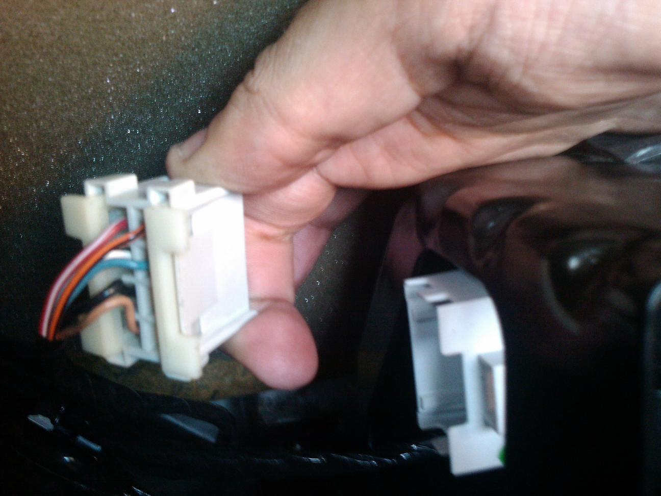

    Questo sotto è il connettore della serratura. Non avendo uno schema elettrico ho cercato di capire come funziona
    112,24KB
    Ho notato che provando il connettore staccato, mettendo il multimetro a massa sul nero, tutti gli altri cavi ad eccezione dell'azzurro sono a 12v. Premendo sul pulsante di apertura bagagliaio non cambia aclun stato.
    Misurandoli invece con il connettore attaccato alla serratura, tutti i cavi compreso questo azzurro sono a 12v (massa sempre su nero), quindi probabilmente sarà qualche ritorno della serratura...
    Premendo sul pulsante di apertura bagliaio ho notato che su questo cavo azzurro c'è un impulso a massa e la serratura si apre.
    Devo verificare appena non si apre di nuovo se si presentano le stesse condizioni in modo da escludere un problema nel cablaggio.
    Se sono uguali dovrebbe essere la serratura che magari si incanta ogni tanto...

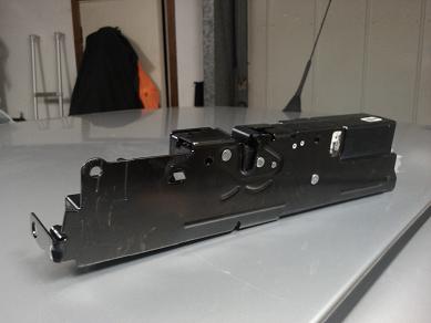

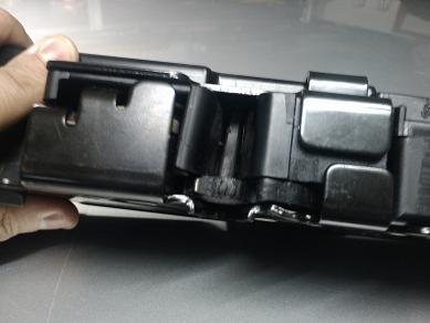

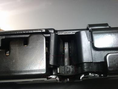

    allora ho smontato la serratura ma a parte le viti che si riescono a levare, il problema è che sembra sia rivettata?Qualche suggerimento per aprirla? Sembra tra l'altro che una parte sinistra in gomma dura sia contro fin troppo al meccanismo e potrebbe bloccarlo... (vedi in rosso)

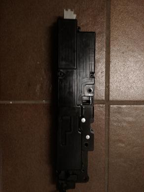

    Perni trapanati e rifilettati per poterli chiudere con una vite...serratura aperta...domani se faccio a tempo verifico un po' cosa non funziona...foto a breve...c'è un bel motorino passo passo all'interno...mica male..
    Ex C6 Rossa LS2
    Mi spiace di non aver fatto foto (ero sempre di corsa), in ogni caso ho notato che la serratura funziona ed ongi tanto mi si è bloccata al banco per problemi al 99,9% di attriti. C'è un motorino per la chiusura enorme mentre per l'apertura c'è un altro motorino che sembra della barbie e pare che al minimo attrito non faccia fare il ciclo completo di apertura alla plastica rigida di sgancio (quel perno che si vede anche sopra in foto è di plastica dura ed è praticamente un rotellone pieno con un beccuccio).
    Ho ingrassato ben bene ed a livello del motorino di apertura ho evitato di stringere troppo la vite del coperchio di plastica subito sopra per evitargli attriti eccessivi. Ho notato al banco che non mi si è più incantata su parecchie prove di apertura. Per ora è su e funziona....se vi capita anche a voi sapete che è fattibile una revisione DIY perchè è un problema di design...
