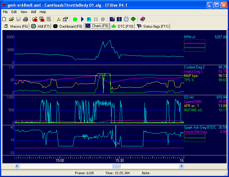

    a mio avviso sarebbe utile procurarsi un buon sw di diagnosi che ti permetta di fare un "data log" mentre fa il difetto così da poter analizzare i parametri.

    il data log sarebbe utile per analizzare tutta l'auto...(sicurament e christian non intendeva usare quello per controllare l'alternatore! ma bensi i mie i problemi sopraelencati di erogazione)
