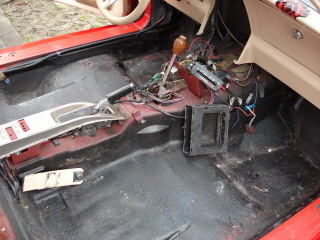

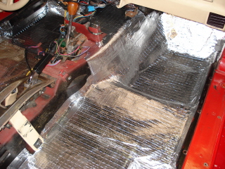

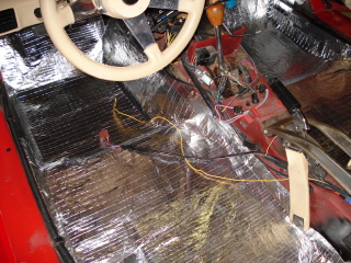

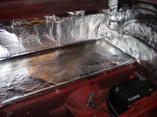

    jaffo1965
    ecco cosa ho fatto io....
    80,66KB
    83,18KB
    68,09KB
    67,07KB
    Ti consoglio:
    1) Fai come Jaffo internamente
