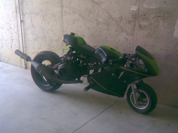

    La moto, se non ricordo male la sigla, è un Beta RR50 Motard. E' di mio figlio... che poi sarebbe lui il meccanico di famiglia (si sta diplomando come meccanico motorista e promette bene, almeno a giudicare dal via vai di gente di ogni età che gli porta moto da elaborare o riparare). io sono un informatico.
    Questa è una delle sue opere (era una minimoto elettrica una volta... adesso passa i 110km/h):

    Fai i complimenti a tuo figlio, il Beta era bello trasformato che sembrava un KTM !!!
