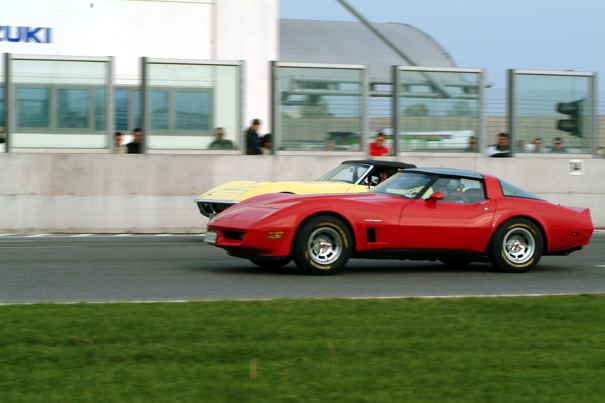

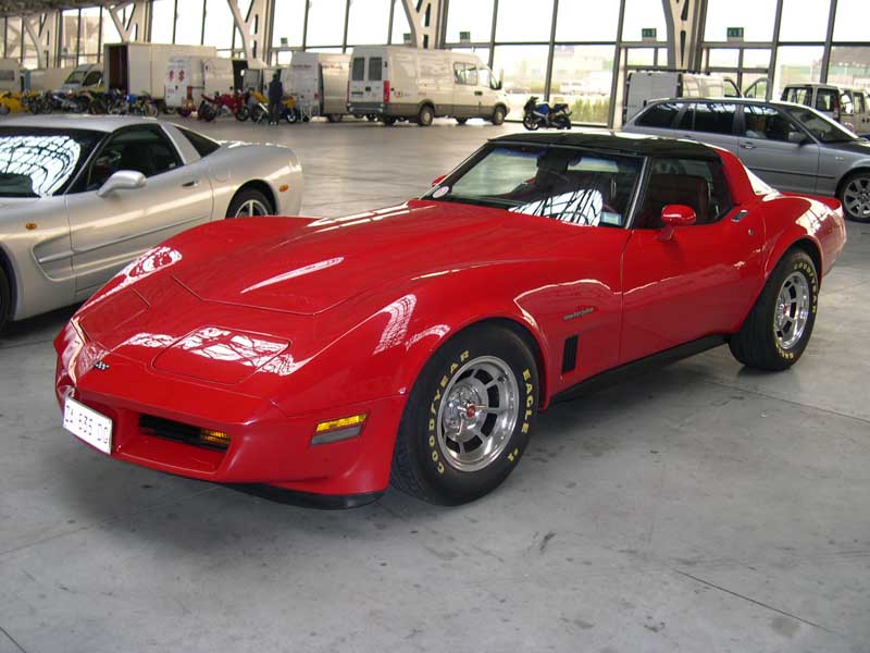

    Ti metto la foto della mia Vette.
    Qui è in pista dove batte una 69 da 300 cv

    Eccola.

    Emi complimenti la tua vette è bellissima proprio tipo quella che cerco.
