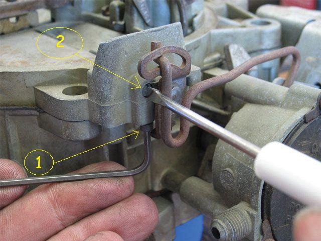

    Fermo lì...... non comprare proprio niente!
    53,83KB
    Come vedi nella foto la molla di contrasto delle farfalle è regolabile:
    vite 1 allentandola (ma forse lo è già) si libera la rotazione della vite 2 che regola il precarico della molla.
    Verifica prima questa cosa invece di comprare qualsiasi cosa.
    Se il problema è qui, la regolazione è empririca ed abbastanza semplice:
    Aumenta il precarico sino a quando la macchina smette di avere esitazione sotto forti accelerazioni (0 - tutto gas da fermo!).
    Trovatoa questa condizione comincia ad allentare il precarico sino a quando ricomincia ad esitare un pochino e poi torna a precaricare il minimo indispensabile per evitare ogni esitazione.
    E' regolase che dallo scarico esca uno sbuffo nero in fase di accelerazione...... deve durare pochi attimi, non oltre!
    Facce sapè!

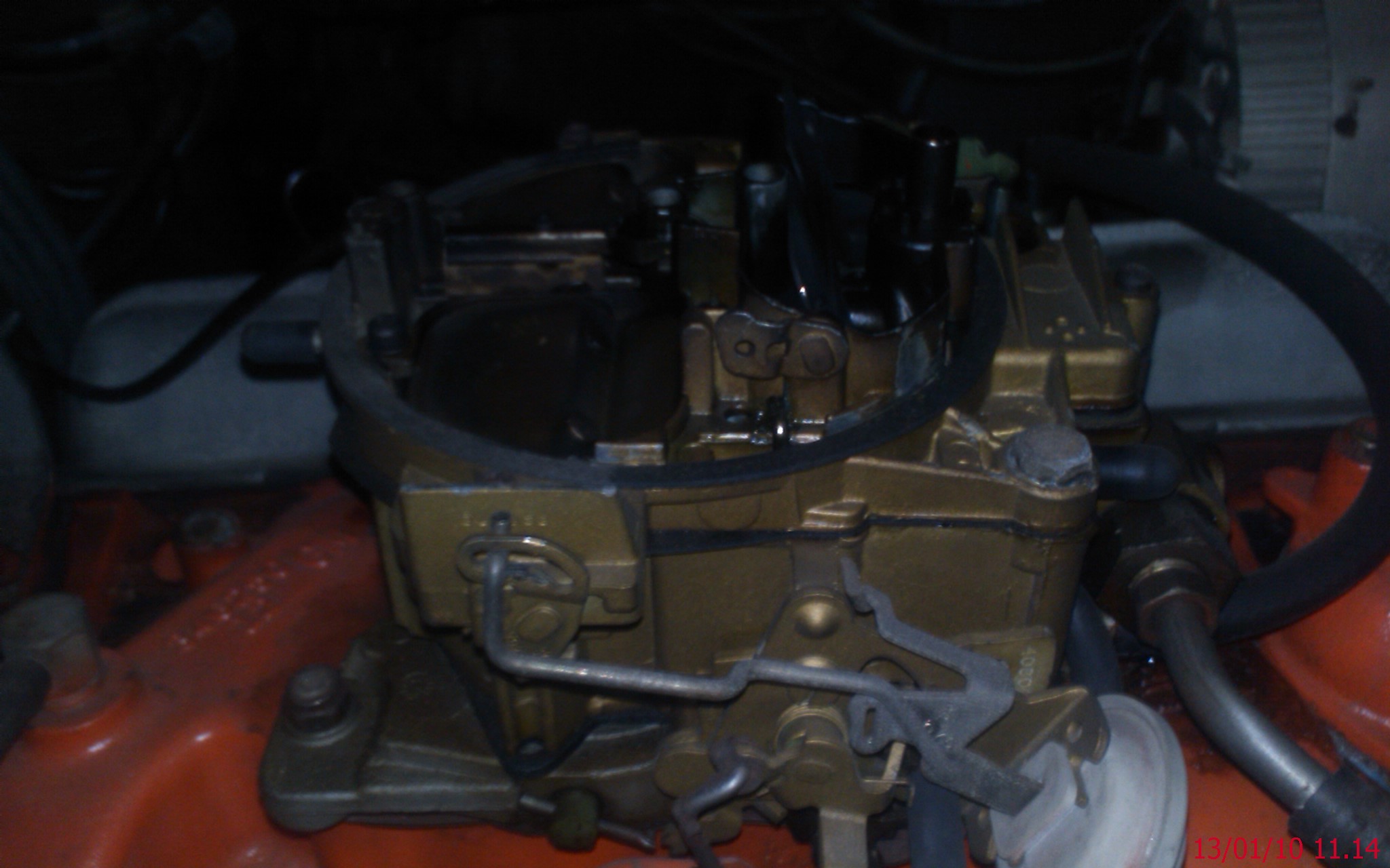

    Vi aggiorno.
    Ho smontato il filtro poi l'ho rimontato facendo attenzione a dove passava il tubo di gomma che lo collega al coprivalvole.
    Ho mosso tutto quanto quello che si poteva muovere (farfalle, levette varie....).
    Adesso la macchina va benissimo.
    Ha smesso di impuntarsi.
    Cosa è successo??????
    Ciao
    PS: Allego la foto del carburatore
    310,28KB
    Hai avuto culo!!
    probabilmente avevi qualche meccanismo "incriccato" e muovendolo si è "scriccato". Bello sarebbe stato sapere quale per intervenire con un po' di lubrificante e evitare che il problema si ripresenti.
