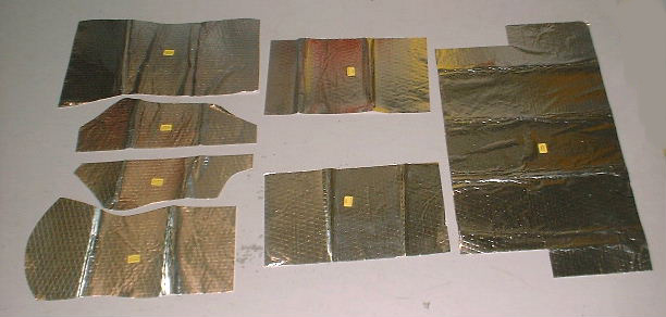

    Per soli 100 euro, questi non sono niente male.
    46,72KB
    http://www.parts123.com/parts123/yb....Z5Z5Z50000050G
    con 30 euro te ne compri 25 metri di quel materiale.... ok non sarÃ(censurato) tagliato ma cavolo...

    virsto che a suo tempo avevo fatto anche l'interno con quel materiale ti mostro le foto così ti fai un'idea...
    spero ti serva e ti dia la voglia di fare....
    ciao Davide
