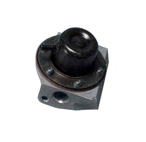

    I 60 psi al fuell rail sono troppi,per un motore stock sono improbabili,ma il fuell pressure regulator e' quello stock sigillato o e' regolabile?La macchina con quella pressione dovrebbe affogare nella benza a parita' di pulse width...
    [IMG][/IMG]
    Sopra il regolatore della benzina c'è un bulloncino, sicuramente andrà regolato con quello, ma visto che domani la vedrà Christian per un test alla centralina abbiamo preferito non toccare niente.
    Ragazzi, mi sembra di invadere troppo il campo, la macchina non è la mia, ma nn ce la faccio, è piu' forte di me...se posso fare qualcosa per farla andare meglio mi viene spontaneo continuare a scrivere per risolvere il problema come se fosse la mia!!!!
    Scusa Willys!!!!!!!!!!!!!! !!!!!!!!!!!!!!!!!!
    1990 ZR-1 Corvette Red/Red
    Beh se c'e il bulloncino allora basta piazzare il manometro sul fuell rail e e svitare fino a portarla a 47 psi e serrare il controdado.
    regolatore fisso

    Il bullone avvitato aumenta la pressione,svitato la diminuisce
