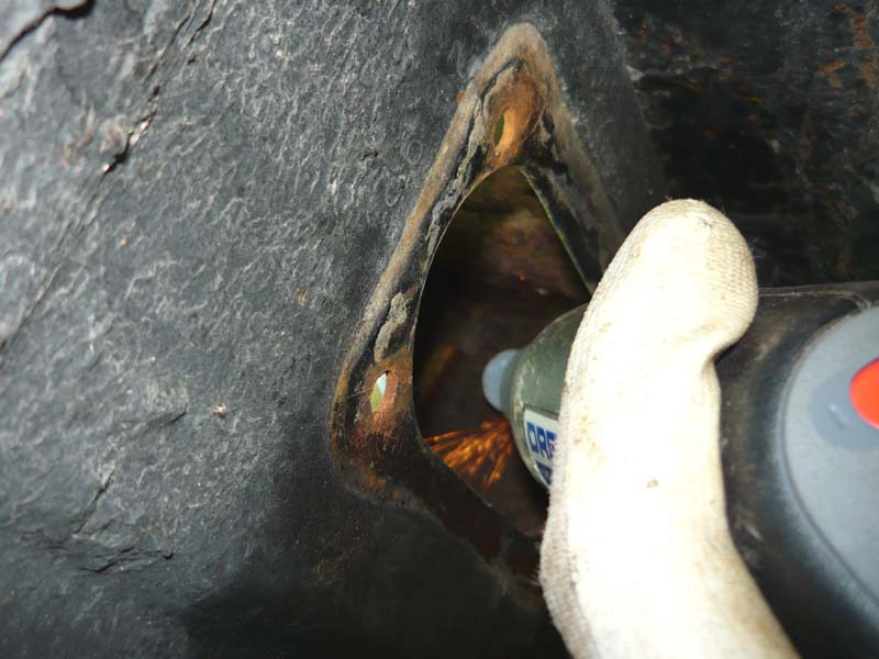

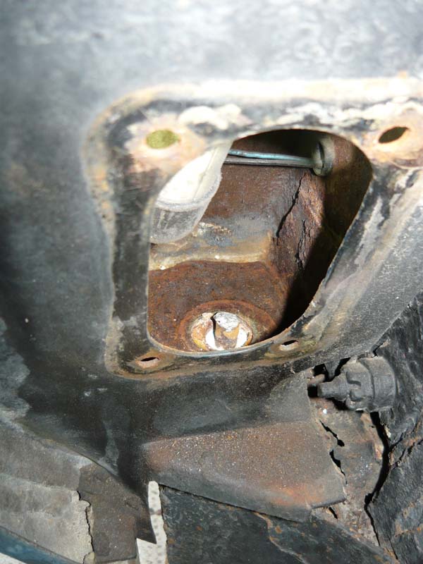

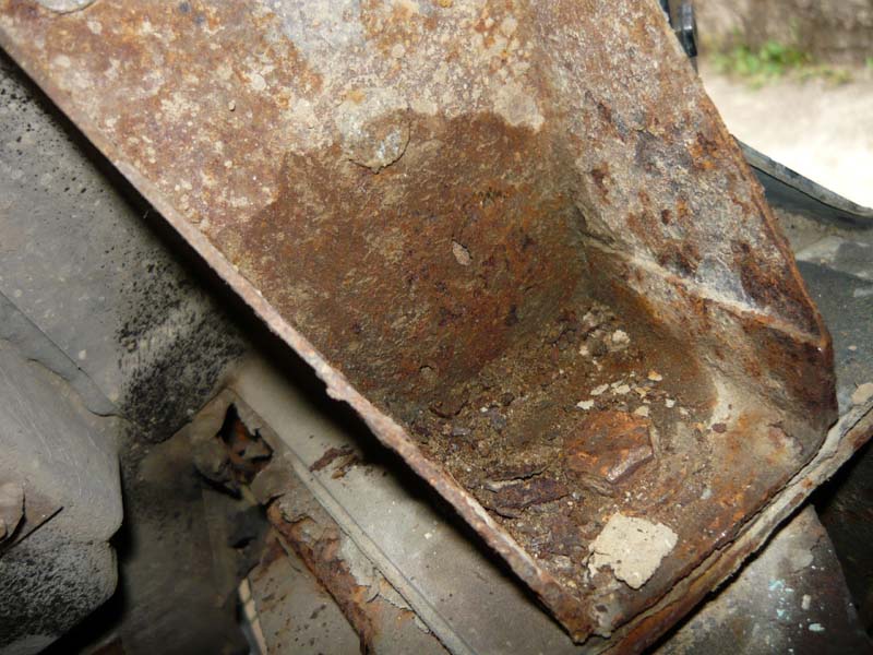

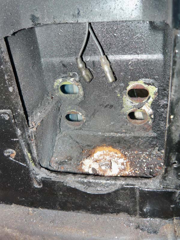

    Sempre per dany, gli 8 body mounts sono in corrispondenza degli analoghi elementi verticali sul carrello portascocca.
    Giusto per la cronaca erano talmente ruggini, grippati saldati e corrosi che solo l'anteriore dx sono riuscito a svitarlo (e con gran fatica!).
    Per tutti gli altri è stato necessario far saltare la testa che non è operazione proprio agevole...
    Infatti il numero 2-3 e 6 e 7 sono all'interno di alcuni vani in cui non ci entra nemmeno il flessibilino per cui armato di fresettine e dremel ho dovuto pian piano fresare la testa!
    2 gg di lavoro solo per questi!!!!
    E dopo dicono che smontare è facile!!!
