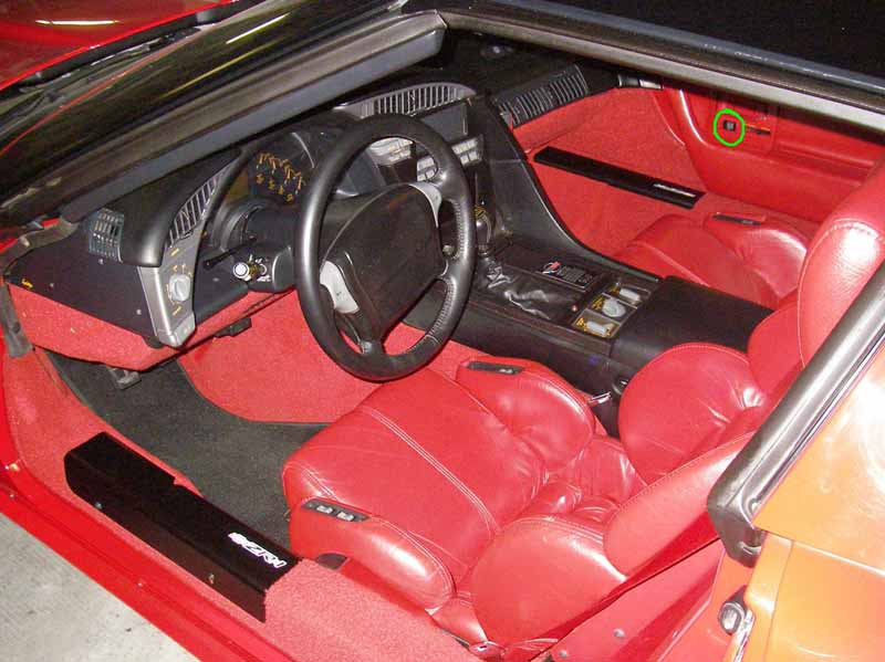

    Il deviatore che dici tu è il selettore delle sospensioni a regolazione elettrica denominato "FX3" sulla mia è di serie, penso che sulle altre versioni era optional (ma nn vorrei dire una caxxata).
    Per quanto riguarda l'antifurto la mia (sempre di serie) monta un antifurto collegato al clacson. Si inserisce quando chiudi la macchina con il pulsantino sul pannello della porta.Per vedere se ce l'hai anke tu è semplice, tiri giu' il vetro della porta e chiudi la macchina con il pulsantino sul pannello, fatto cio' apri la portiera tirando la leva dall'interno come se fossi seduto in macchina, dovrebbe suonare...Per spegnerlo devi chiudere la porta e chiudere/aprire con la chiave giusta all'interno della serratura.
    Il pulsantino a cui mi riferisco è questo:
    85,05KB
    L'altro interruttore che dici sotto al cruscotto nn so cosa sia...Prova a vedere dove va a finire...ma sei sicuro che nn è stato aggiunto dopo per qualke altro motivo?? In teoria il led si dovrebbe accendere appena tu spegni la macchina e rimane fisso (almeno il mio).
