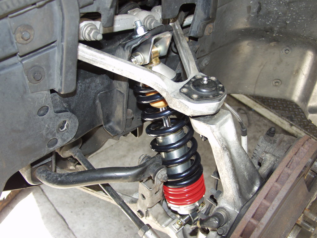

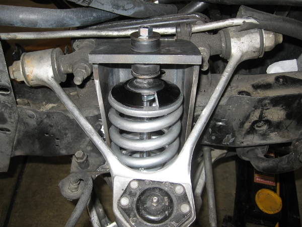

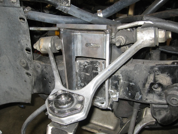

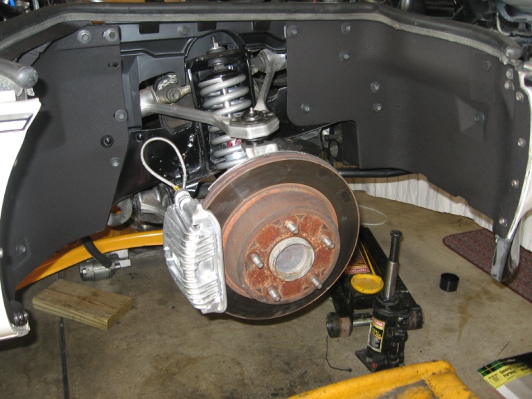

    Piu' che altro dalla foto si nota che questa trasformazione coil over sembra un po' approssimativa.Quand o si esegue una buona trasformazione coil over si deve eliminare il vecchio tower per l'ammortizzatore di serie e sostituire con uno nuovo dagli spessori sovradimensionati.
    176,84(censurato)KB
    Questo mi sembra un lavoro migliore ma anche qui il tower lascia a desiderare.
    questo invece e' un ottimo lavoro
