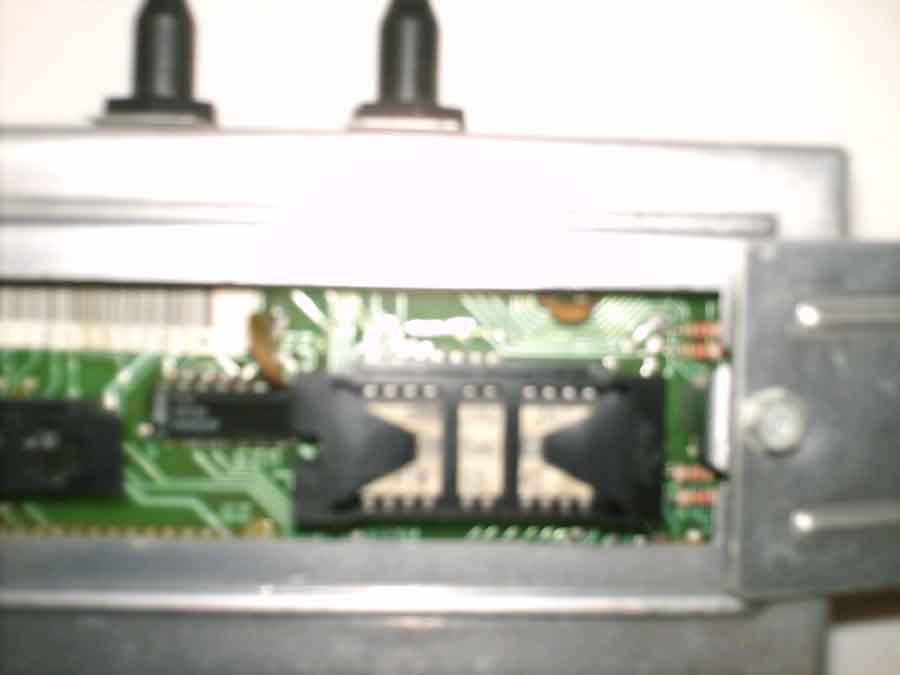

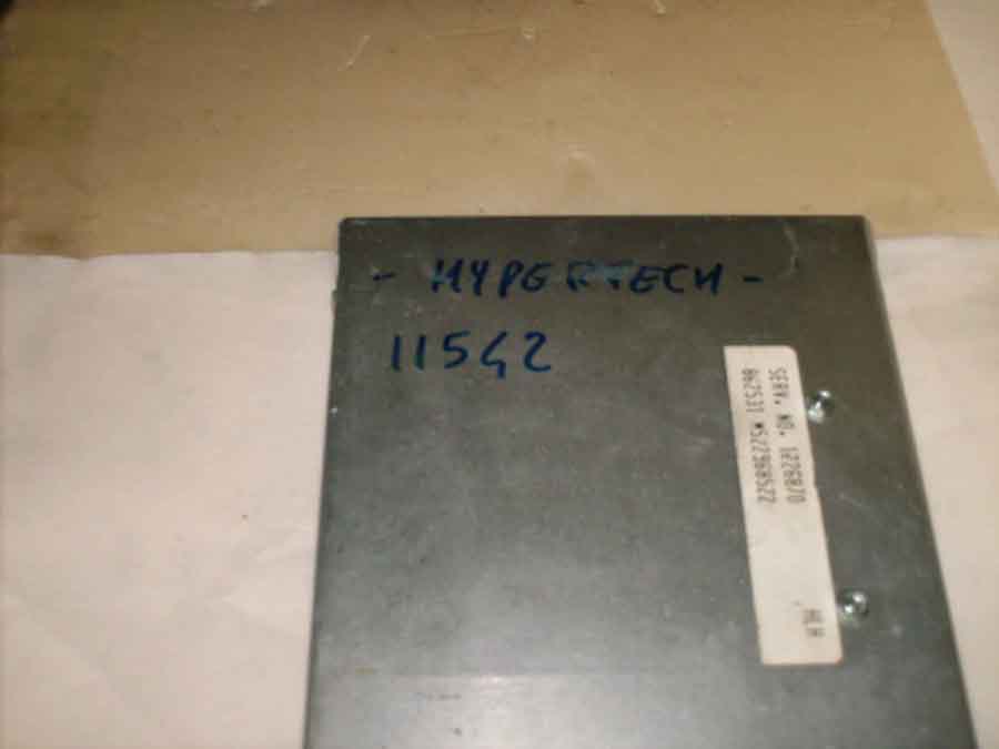

    Ieri Mic mi sono pure tolto il dubbio di controllare l'ECM,cosi' l'ho smontata e ho guardato il Chip...e ...indovina una scritta a pennarello sul box che diceva Hypertech 11542 e' stata confermata dalla presenza del famoso chip sulla centralina non so se e' il thermomaster 160...comunque monta l'hypertech,ti ricordo che proviene dalla scuderia di F.F.,come la tua...
