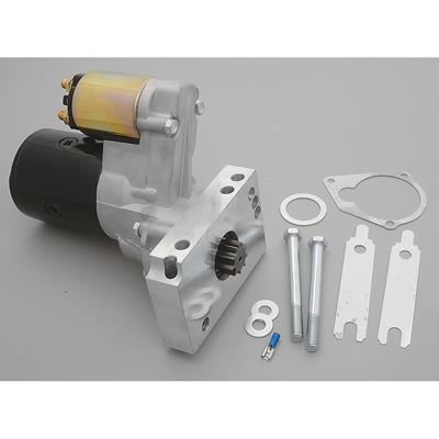

    Citazione:Messaggio inserito da Johnny37
    Ho sostituito il vecchio motorino d'avviamento perché dopo che il motore aveva scaldato o in coda o marciando, esempio in autostrada fermandomi al distributore per il rifornimento, al momento dell'accensione non dava alcun segno di vita......giravo la chiave e nulla nessun rumore nessun movimento.
    Solo la luce del Generatore che si abbassava notevolmente.
    Bene come detto ho ordinato il motorino nuovo, l'ho montato....beh ora nella stessa condizione, ossia con il motore caldo "non attacca" ma a differenza dell'altro si sente un rumore come se l'ingranaggio dell'innesto sul disco dentato del motore non agganciasse correttamente ........poi dopo qualche tentativo, grazie al fatto che il motore é caldo, allora parte.............
    Ripeto il motorino é nuovo avrà fatto trenta accensioni.....forse ..!!!!!
    Qualcuno ha un'idea di cosa possa essere..........???
    Grazie!!!
    Prova ad utilizzare (se hai in dotazione) lo spessore affinchè il motorino d'avviamento rimanga più distante dal flywheel .
    ...con la dilatazione termica l'ingranaggio del motorino che si innesca all'accensione potrebbe "legare troppo" .
    gli spessori come in foto

    Johnny37
    Non riesco a capire se quel distanziale fa parte del motorino oppure é un accessorio.
    Così a prima vista mi viene da dire che il mio é molto diverso.
    Io ho una C3 del 1977 sei sicuro che sia possibile montarlo?
    Comunque hai un'idea di dove potrei trovare dei dati tecnici più precisi?
    Grazie!!!
    Grazie!!!
    Il tuo motorino se è stock è solo molto + grande e pesante (è quasi + grande del motore di un Ciao Piaggio!)
    ci sono una marea di motorini aftermarket x SBC molto + compatti e performanti come quello in foto con prezzi che partono da 120$
    Per spessorare bastano anche semplicemente due rondelle

    Johnny37
    Citazione:Messaggio inserito da Biondo
    Grazie!!!
    Ok grazie mi guarderò un po in giro...........
