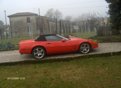

    ecco un altra foto ma benedetti spyder che con la pioggia trafilano sempre acqua all'interno ma avevo sentito che succede anche con il targa ciao a presto ermano
    54,66KB

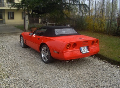

    la C4 e sempre uno spettacolo , poi il cabrio ......[:X][:X][:X]
    con il cabrio trafila sempre acqua a meno che non abbia le guarnizioni nuove di pacca sul targa invece ..... anche ma qualcosina meno
    ti sapro dire appena le metto nuove se tiene l acqua bene oppure cosi cosi

    Bè, per quanto mi riguarda, anche usando la mia vette sotto la pioggia, di acqua non ne entra neanke una goccia...Certo, se le guarnizioni sono vecchie e secche è ovvio che l'acqua si infiltra. Io ti consiglio di tenere le guarnizioni morbide con dell'olio di silicone spray(lo trovi sia in ferramenta che nei supermercati). Lo spruzzi lungo le guarnizioni e quando hai finito il giro lo asciughi con uno straccio. Il risultato lo vedrai all'istante...Le tue guarnizioni saranno lucide e morbide, inoltre eviterai (soprattutto nei mesi invernali quando nn apri la capotta) che ti si incollino una con l'altra.
    Io le "ungo" spesso, da quello che leggo sono meglio le vecchie guarnizioni ben tenute che quelle nuove di pacca....

    c e anche chi usa talco oppure l olio di vesellina x le macchine da cucire
    MI SA CHE CERCHERO DI CAMBIARLE MA SPERO DI TROVARLE HANNO FATTO IL TETTO NUOVO BELLO PERFETTO MA SULLE PORTE PARTE BASSA SONO QUELLE VECCHIE E FRA LE GIUNTURE DI VECCHIO E NUOVO ENTRA ACQUA
