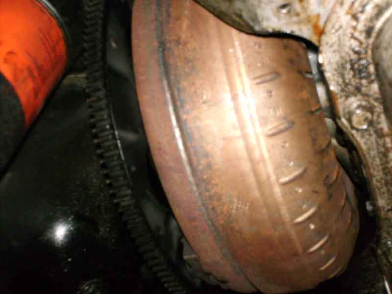

    La novita' e' che abbiamo aperto il carter del cambio automatico e preso visione con auto sul ponte a motore acceso del gruppo flywheel e torque converter,bene in questo caso il wobbling,cioe' la sbilanciatura del torque converter era evidente,tutto il gruppo ondeggiava al minimo e salendo di giri la vibrazione cominciava ad aumentare,credo che il punto su cui intervenire sia quindi questo,ma attendo consigli dagli esperti...

    questo e' il vano del torque converter e flywheel,col motore al minimo il convertitore traballa parecchio,poi aumentando i giri trasmette quella vibrazione a tutta l'auto

    potrebbe essere causata da un urto che la macchina ha ricevuto con l'altro proprietario al retrotreno,ma gli americani di digital corvette hanno parlato di una bushing del converter usurata da cambiare,sto cercando l'esploso per verificare...
    [IMG][/IMG]
    E' na palla...e io lo soMa devi smontare...
    Poi controlla che sul volano non manchino dei pesi.ma comunque non causano una anomalia del genere.ma visto che ci sei dai un occhio
