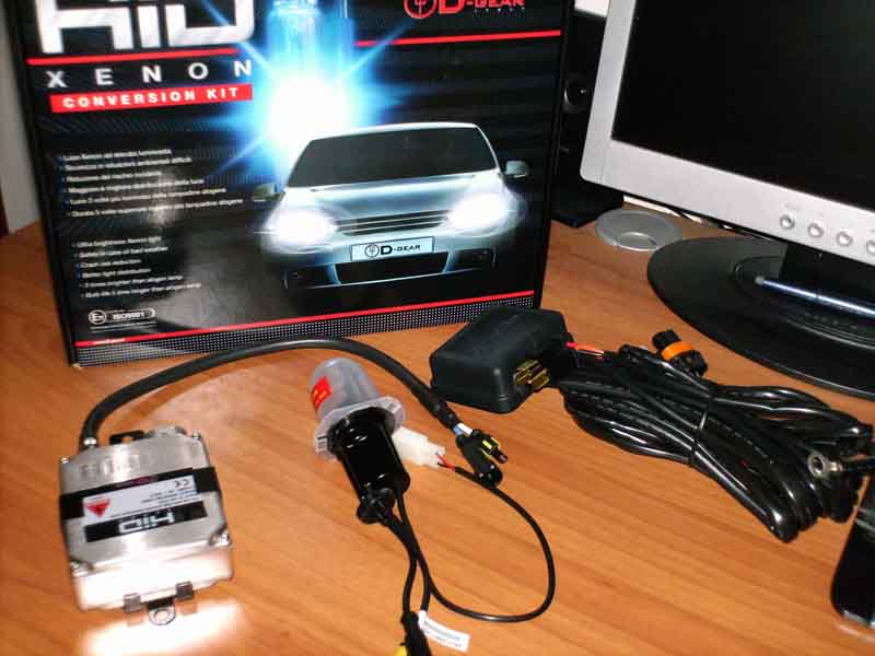

    [IMG][/IMG]
    ecco le foto del kit HID che montero':si tratta di un kit su socket H4 pertanto si monta al posto del bulbo H4 precedentemente montato,so di non essere il primo,gia' lo fece Cecco sulla sua .Una piccola difficolta' da risolvere per questo upgrade e' costituita dal faro rotante e non fisso,bisognera' predisporre un cablaggio passante attraverso il perno di rotazione che con spinotti maschio femmina andra' a cablare il bulbo HID,senza tagliare nulla sul cablaggio del kit
