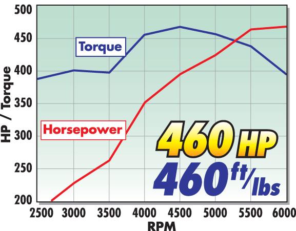

    questo è un crate edelbrock ...puoi prendere qualche bello spunto
    da un motore tipo questo .
    LIMITED EDITION SIGNATURE SERIES 383
    24,81KB
    Specifications
    Horsepower: 460
    Torque: 460
    Bore x Stroke: 4.00" x 3.800"
    Compression: 9.5:1
    Max recommended RPM: 6500
    Block: GM ZZ383
    Crank: Forged steel
    Piston: Hypereutectic
    Rods: Powdered metal
    Camshaft: Hydraulic roller
    Rocker arms: Aluminum Roller 1.5:1
    Cylinder Heads: E-Tec 200 #60989
    200cc intake runner / 80cc exhaust runner
    Stainless steel 2.02" intake / 1.60" exhaust
    valves
    Made from A356 T-6 aluminum
    44,26KB
    http://www.edelbrock.com/automotive_...rmer_460.shtml

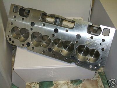

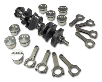

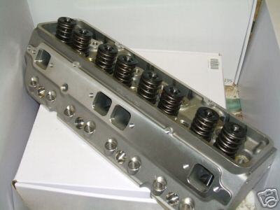

    In arrivooooo!!!!!!!
    18,28KB
    19,54KB
    In compagnia di.............
    24,14KB
    Tutto il resto è ancora da decidere...ma rimedierò!!
