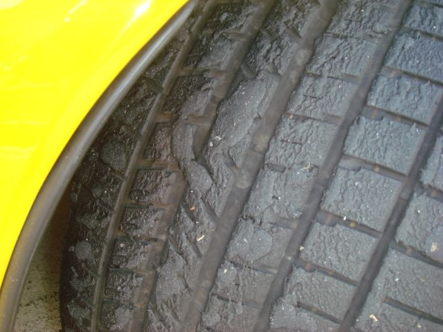

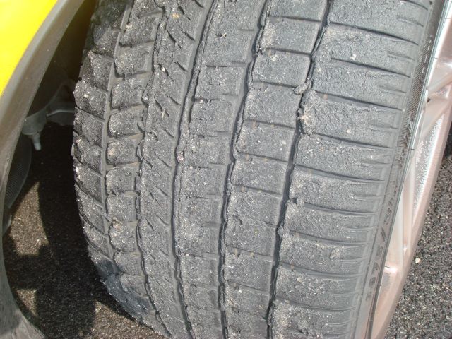

    Unisco alcune foto delle gomme di JEANETTE dopo la cura ADRIESE ...
    68,28 KB
    97,91 KB

    Scusate se m'intrometto, ma a me queste foto delle gomme, sia auto sia moto, hanno sempre fatto un po' sorridere.
    Perche' quella e' gomma raccolta girando probabilmente fuori traiettoria per raffreddare tutto prima di rientrare. Quello che conta e' il sotto, che mi pare decisamente consumato, ma in maniera uniforme, forse soo un po' screpolato sulla spalla esterna nella foto sotto.
    Ho visto gente disperarsi credendo di aver "sciolto" le proprie Pirelli Supercorsa in pista (e io, merdaccia, zitto ), poi magari ci tornavano a casa, arrivandoci con le gomme perfette, solo - ovviamente - un po' consumate.
    Comunque, ancora una volta Tony, splendido post, complimenti per tutto!

    Certo che è gomma raccolta!
    ADRIA, avendo girato per ultimi (dalle 17 alle 20) era molto sporca...
    E non si stacca, sta gomma raccolta, ho fatto quasi 1.000 km da venerdì ed è ancora tutta lì...
    Ma domani torno ad ADRIA e voglio vedere se non la piallo, anche se ne raccatterò di nuova ...
    Praticamente faccio "contrabbando di gomma rubata in pista" ...!!!
