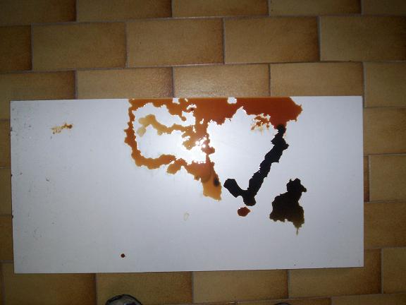

    questo e' il quantitativo di olio che il mio c4 '84 lascia sul pavimento in circa 2 giorni, la tavoletta era posizionata sotto la coppa dell'olio dove c'e' il bullone per il cambio olio motore, non so che differenze ci sono fra il tuo motore e il mio (crossfire) comunque l'olio rosso e' quello della trasmissione e quello nero del motore ne perdo un bel po' di tutti e due[V] cosa strana, i livelli sono sempre ok, anche la tua perdita si aggira su queste quantita'?
    ciao. [8D]
    25,67KB
    ...azz...vedo che bene o male quello " dell'incontinenza" e' un problema abbastanza comune su ste corvettacce un po' datate...
    yanky..sei certo che i livelli siano sempre ok???
    quello del cambio lo controlli sempre a caldo??? perche' a freddo il livello e' molto piu' alto dell'indicatore sull'astina...
    cmq adesso ho sotto un cartone..che di sicuro assorbe molto di piu' della tavoletta che hai messo sotto tu..e apparentemente ne perdo un po' meno...pero' mi sa che e' l'effeto "scottex" del cartone...
