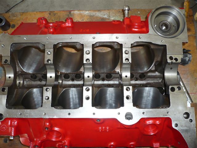

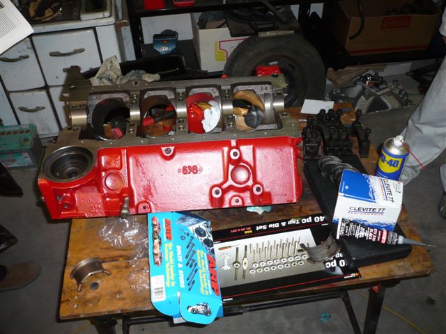

    Mi auguro tu abbia almeno sostituito i bulloni di banco originali con i prigionieri ARP !!!
    Oppure è un Four-Bolt?
    YES 4 bolt e anche prigionieri Arp ; speriamo che tenga l'albero motore che è l'unica cosa che è rimasta originale oltre al monoblocco!
    68,73KB
    convertible90
    Sembra un blocco 638 (uguale al mio attuale sulla mia 90) . Un peccato non aver sfruttato le punterie roller (il blocco è roller).
    Non dubito sula progressione infinita e l'allungo ai 6500 (visto l'albero a camme e le parti utilizzate).
    In effetti un "gear swap" sarebbe auspicabile... ma anche un torque converter piu performante.
    (ti tornerebbero comunque utili nel caso tu vada ad allungare la corsa in futuro, basta che non esageri anche in questi due particolari..)
    Complimenti!

    E' proprio un blocco 638 ma che motore è L98 ?

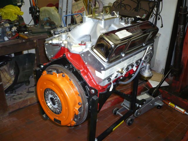

    Per quanto riguarda il torque converter non c'è problema....
    73,69KB
    al suo posto una bella Centerforce Dual cluth .
    anche se da pirla non ho pensato di mettere un volano alleggerito Ma appena mi faccio un cambietto serio....
    Per quanto riguarda le punterie roller è così marcata la minore inerzia di rotazione?? le avevo prese in considerazione ma costano "un polmone" e poi per motivi di limiti meccanici non andrò molto oltre quota 6500 rpm (il limitatore dopo il rodaggio lo metto su 6800 rpm).

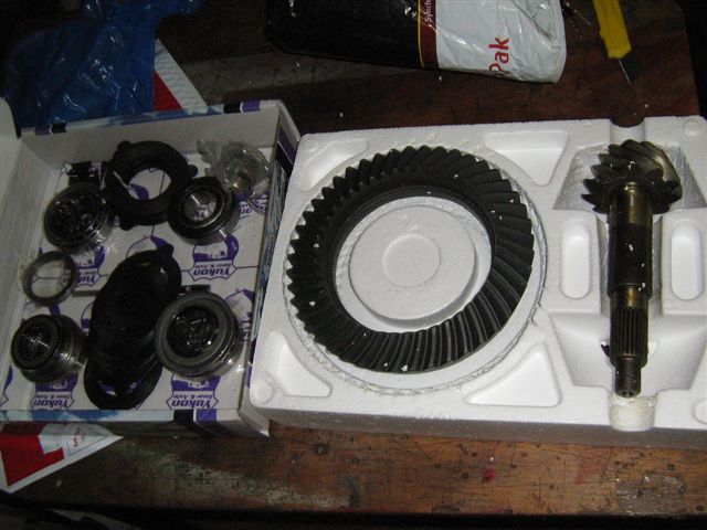

    Biondo
    60,58KB
    dopo un mese dall'ordine .... è arrivato sto "rapporto corto" (alla faccia che era materiale pronta cons)
    e adesso tiro giù tutto e speriamo bene , a breve vi farò sapere
