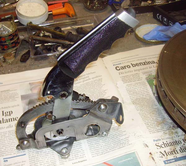

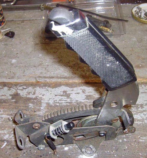

    Ho montato i cavi nuovi (sempre inox) e ho ripristinato la leva a cui fin dal momento dell'acquisto mancavano misteriosamente il pulsante e relativa molla...
    ...siccome questo pulsante non l'ho trovato come ricambio da nessuna parte, e siccome vendono la sola leva intera a 80 dollari + Iva, dazio, spedizione e mazzi... ho deciso per il momento di costruirmelo io...

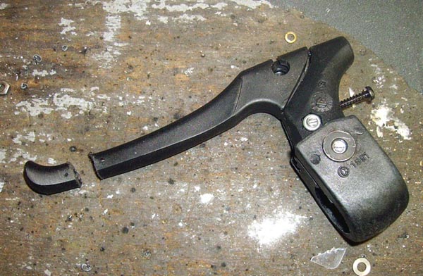

    L'idea è venuta da una vecchia leva freno per mountain bike in resina con anima in alluminio le cui dimensioni risultavano compatibili:
    88,33KB
    Una volta tagliata l'ho forata per ricavarci l'alloggiamento del tirante e la sede della molla (recuperata nel reparto molle della mia mini-officina).
    Rimonto il tutto e provo...funziona alla grande!

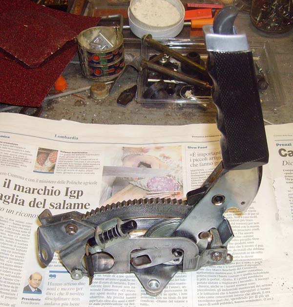

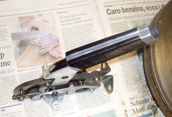

    Ora serve solo una rinfrescata a livello estetico...smonto il tutto, pulisco, scartavetro, lucido, e vernicio dove serve...ecco il risultato :
    98,78KB
    87,36KB
    65,55KB
    Rimonto poi la leva, ci collego il cavo e sono pronto per la regolazione, capitolo successivo...
