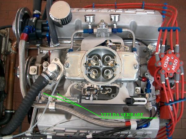

    Eccole qui:
    61,94KB
    Questa sono le 2 da serrare al lato guida.... le altre 2 sono simmetriche dal lato passeggero!

    dadi del collettore bancata dx totalmente allentati.
    uno l'ho estratto senza nemmeno fargli fare mezzo giro.
    filettatura spanata e dado arrugginito all'inverosimile.
    su un motore totalmente stock e' la prima volta in vita mia che vedo una cosa del genere.
    evviva la GM...

    lo so stroker, ma ho portato la macchina dal meccanico e SUPPONEVO CHE, avendo cambiato candele e cavi, avesse notato le perdite del refrigerante sul collettore e sui coperchi delle valvole...e che PER SCRUPOLO avesse preso una maledetta 9/16 per vedere se i bulloni erano stretti..
    ora ho il l'ultimo bullone ( quello vicino alla ventola) TOTALMENTE MACINATO. arrugginito, filettatura assente.
    spero che il filetto sul collettore sia sano..anche perche su quel bullone c'e' anche la staffa dell'air pump.
    se fosse spanato il filetto mi tocca andarci di elicoil.
    il che non e' un problema...ma e' scomodo da pazzi.
    cmq...da quando ho stretto gli altri...50 km e neanche 1 goccia.
    assurdo.
