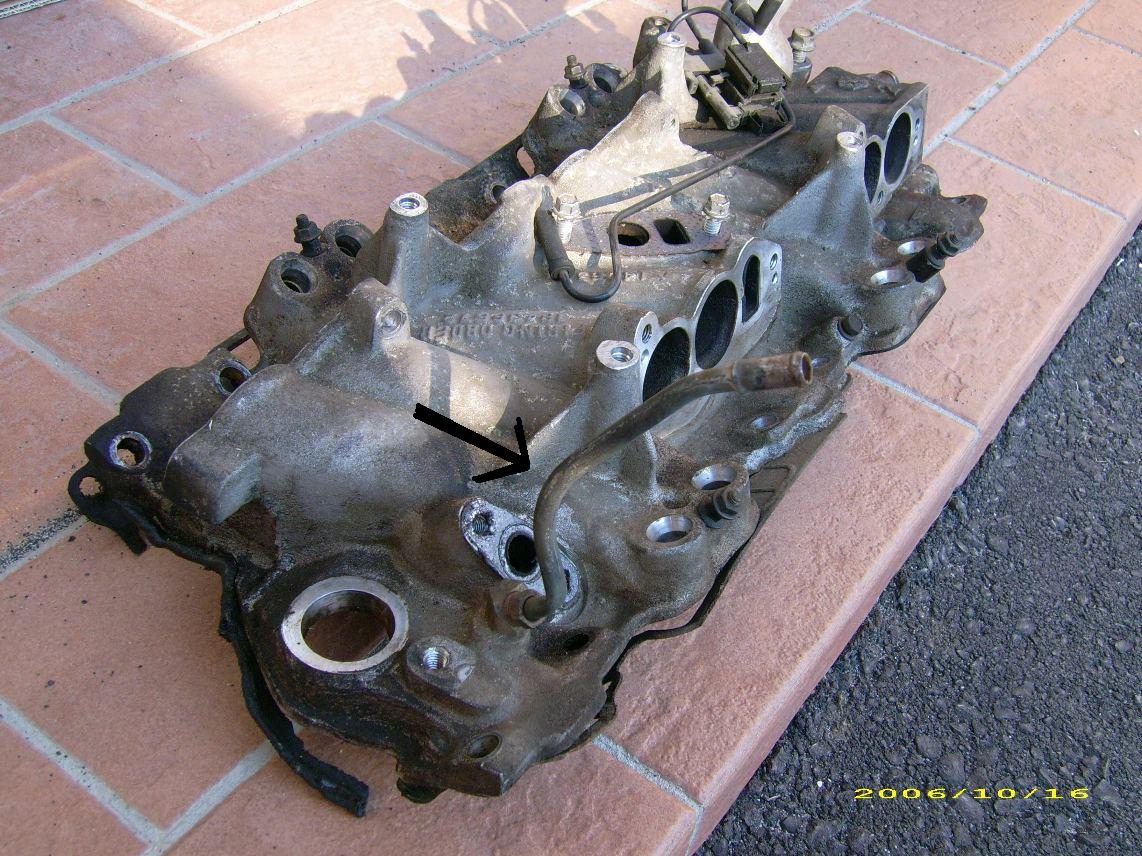

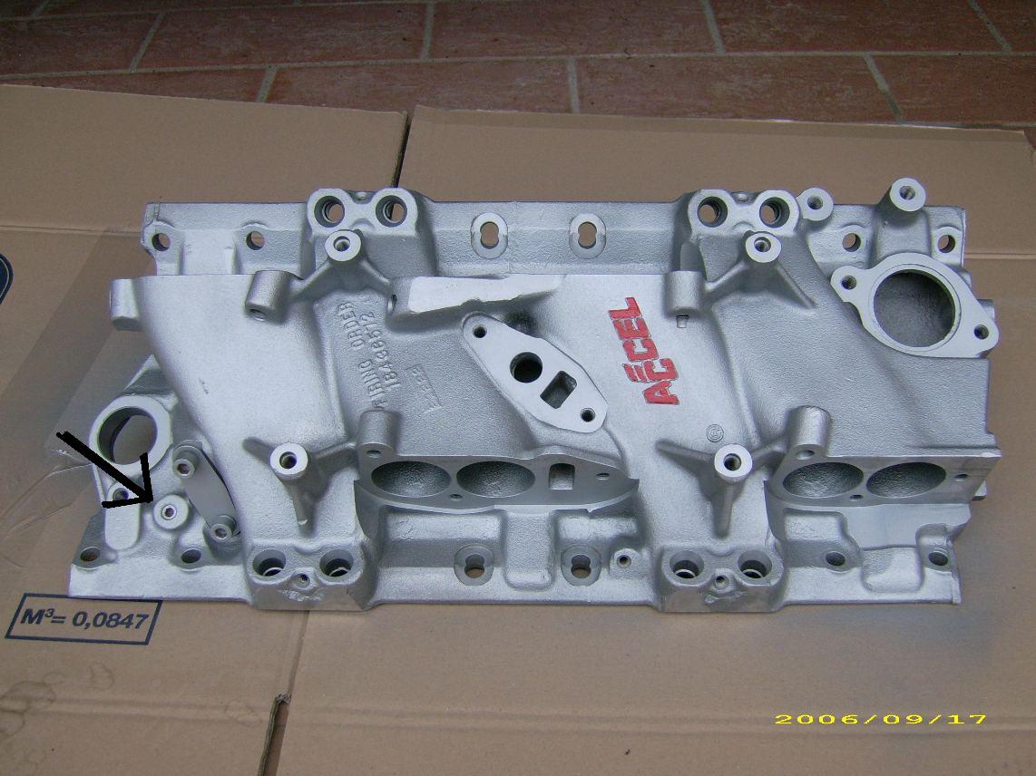

sono lucidati o maggiorati nel diametro?
Spegazione per MAdCris:
questo collettore fa parte del kit superram delle Lingenfelter/Accel (www.lingenfelter.com/store/77131.html) che comprende ranner e Plenum (lo scatolotto sopra) la particolarità sostanziale non sta tanto nei condotti di aspirazione più larghi ma nella ridotta lunghezza (rispetto agli originali) dei ranner i quali non sono altro che l'equivalente delle "trobette", qui sono a valle del corpo farfallato quando "normalmente" si trovano a monte.
Con condotti di aspirazione più corti (conta anche la geometria degli stessi) il motore respira meglio agli altri regimi e peggio ai bassi. L98 stock (il motore in questione) ha infattti tanta coppia ai bassi ed è privo di allungo. Avendo ora montato un albero a camme che dovrebbe aumentare la potenza agli alti regimi va raccordato con una aspirazione che lo assecondi (a dire il vero volendo montare anche un acceleratore di flusso paxton la cosa non è poi in questo caso indispensabile). MA ESAGERARE E' BELLO altrimenti che cosa ti compri una Corvette a fare.
Minchia !!!
Sei già un GRANDE !!!! Bravo....
W le C4 !!!!
oooooora comprendo!!! ottimo!! infatti guardando la figura sembravano quasi uguali e non riuscivo a capire dove stava il barbatrucco!!!
