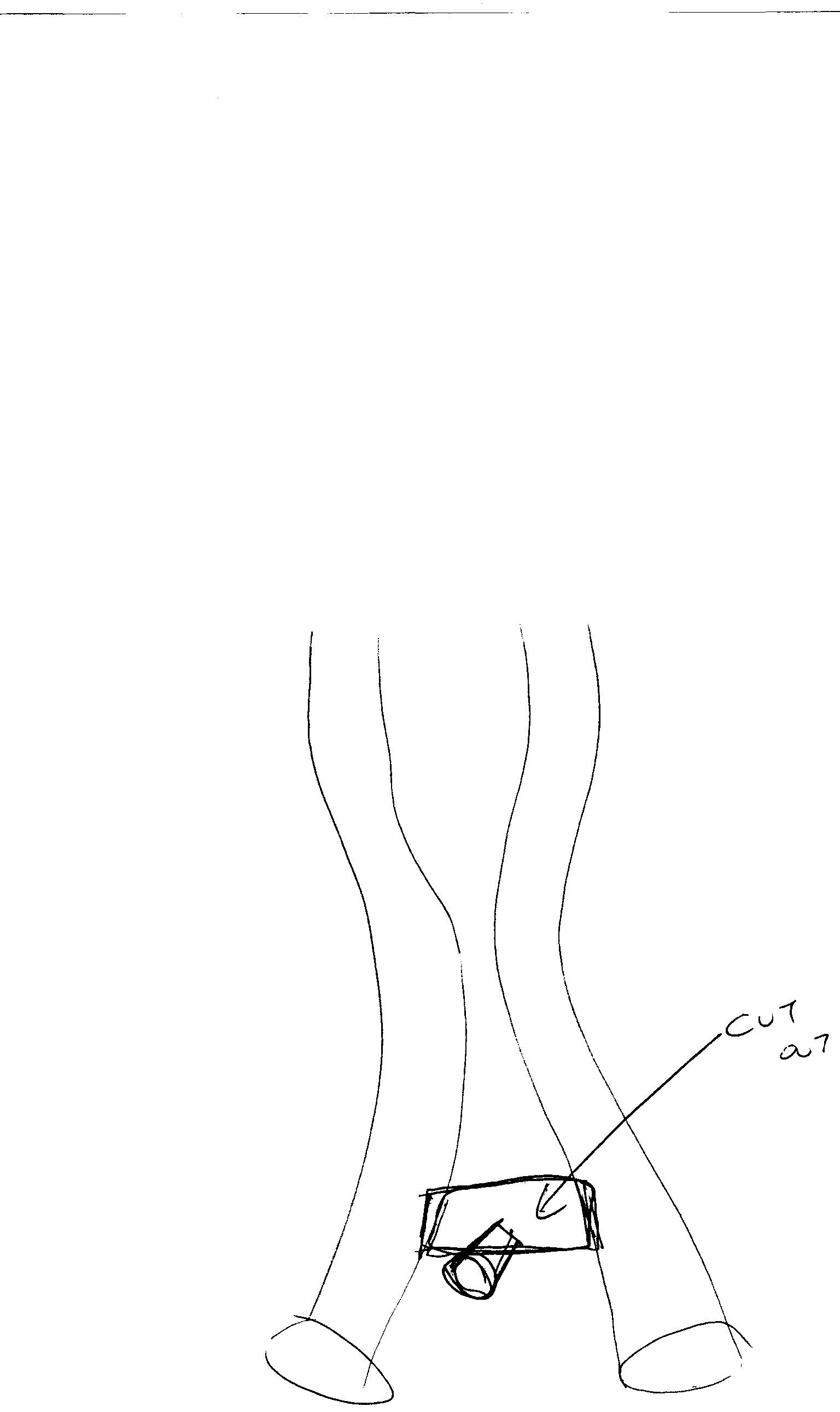

    semplice saldando la y con il cut out tra l'xpipe,cosi facendo i gas entrano da destra e da sinistra ed escono al centro del cut out o no?tu pensi che cosi non va bene?
    filo
    97,64KB
    piu o meno cosi
    convertible90
    be ...se vuoi solo fare casino...Si..
    ma se vuoi performance NO NO NO.
    Simones Garage
    Ma no Filo...[}][}][}]
    Cosi non va bene per niente!!![:I][:I][:I]
    Quelli cosi fanno solo casino e basta...
    filo
    e all'ora cosa devo fare?datemi le vostre opinioni no?
