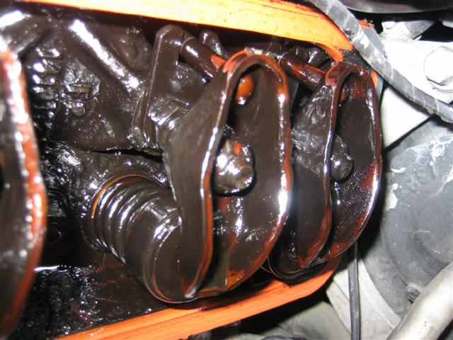

    Questo dovresti verificarlo facilmente togliendo i coperchi valvole e vedendo se hai le "guide Plates sotto i prigionieri!
    Facce sapè!
    Vette84
    Per quello che mi ricordo io, nel 1986 lo small-block è ancora un 1° generazione......
    anche secondo me!
    Le guide Plates ci sono, quindi Hydraulic Flat Tappet Lifters.

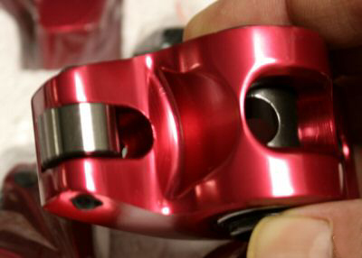

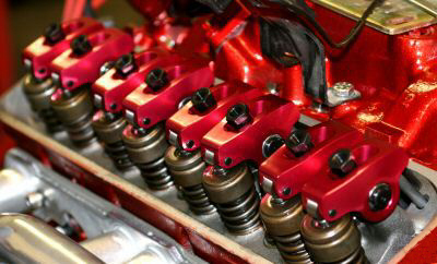

    I roller che avrei trovato sono questi:
    53,87(censurato)KB
    87,4(censurato)KB
    Ordino?
