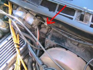

il relè di cui ti parlavo è qui:
18,42KB
....ma ieri sere girando al chiave la pompa venive energizzata per due secondi quindi il relè è sano...
L'unico modo per vedere bene la cosa è controllare la pressione della benzina come ti ho detto... ma siccome c'è il NOS di mezzo non so dove metter le mani in sicurezza.
