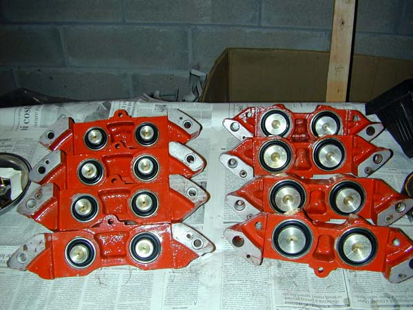

    il lavoro continua...

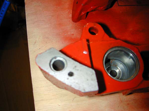

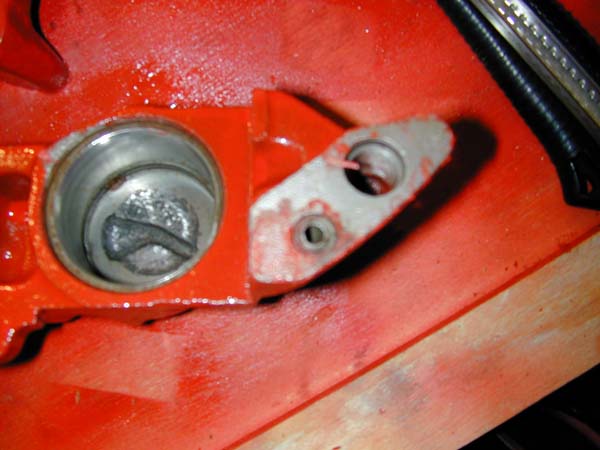

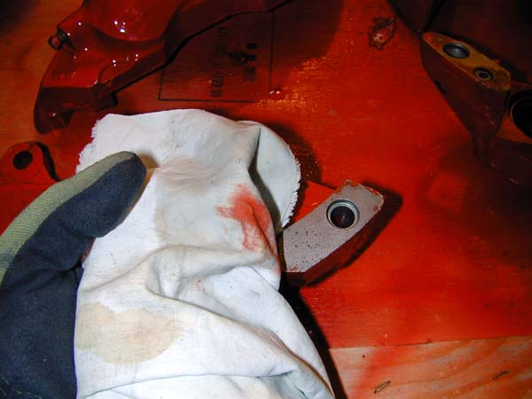

    Rimosso il nastro dove non andava verniciato ho pulito dai residui di vernice
    70,53KB
    62,73KB
    57,92KB

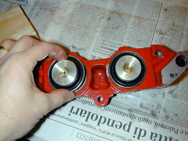

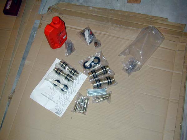

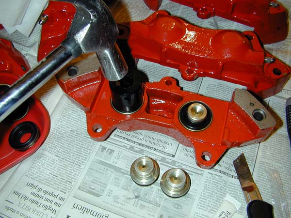

    Poi dopo aver soffiato ripetutamente con l'aria compressa gli interni e i passaggi olio e aver ingrassato le parti con il prodotto fornito nel kit ho proceduto all'inserimento dei pistoncini nella pinza
    63,38KB
    96,16KB
    89,42KB

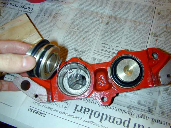

    poi i sigilli fissati a pressione
    100,43KB
    100,4KB

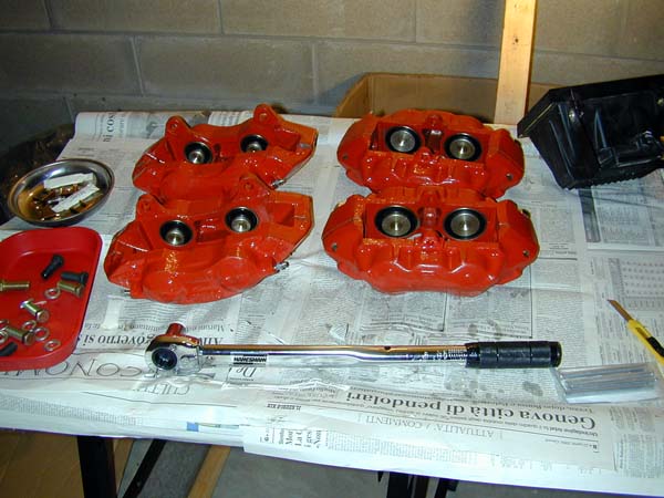

    Poi ho messo gli oring e assemblato le due metà
    86,99KB
    scintilla
    e quella è la chiave dinamometrica che spacca i bulloni......[:0][:0]
    Incredibile........ e adesso funzionano? heheheheheheh
